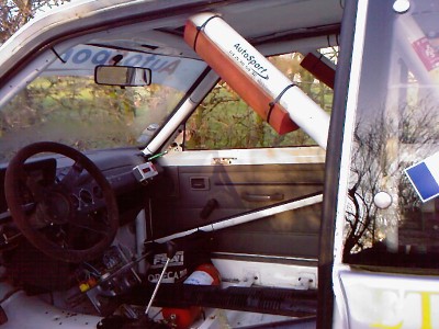

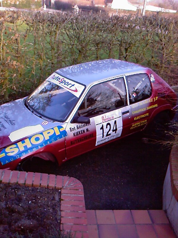

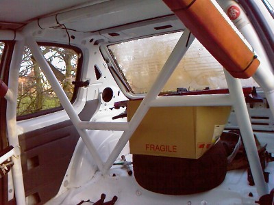

Ca y est ! Nous sommes allé chercher ma "nouvelle" 205 ! Un grand merci a Goeffrey 62120 pour son aide :ok:
Il sagit plus exactement d'une caisse arceautée que j'ai acheté dans le but de remonter une F2.12. C'est ma 4éme 205 de course.
La caisse est déblaxonées au four , soudée , avec un arceau soudé sur-mesure de chez Debackere en Bégique entiérement fait en 45/2.5 mm , du solide B)
voici quelques photos :
