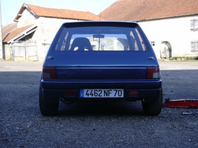

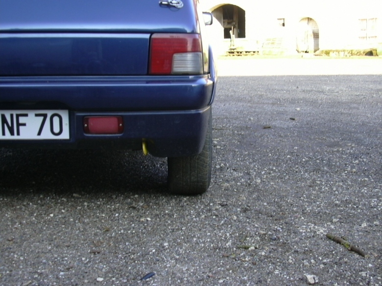

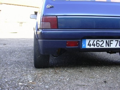

c'est clair que sa taille large je les ai mis au cul de la ralloche avec les cales de 22 et voila le résultat...
