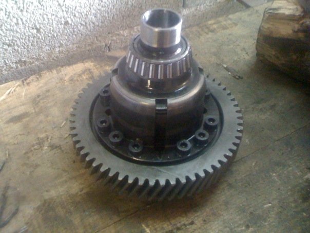

bonjour alors voila j ai demonter ma boite pour voir mon autobloquant car il ne marche pas !! du moin pas trop !!
je voudrais le refaire mais pour ca il faut que je sache ce que c est commme modele et je toruve pas !!!
je met une photo ci quelqu un peut m aidez merci

très ressemblant au peugeot sport

Je pense aussi!
Jojo, as tu acheté ta boite sur Folelli?

Non elle était sur la voiture !! Ouai cest du PS car 24cannelures ... Je les demonter et j'ai regarder sur le site PS çA corespond !! Par contre connaissez vous le tarage ?? Disque 1.9 merci

Ouai c est l'ancienne de Costa !! Et c est Qui yvens ça me dit quelque chose mais je trouve pas ?? Et par contre je les demonter et je sais pas comment ça fonctionne ce qu'il faut changer ?? J'ai appeler Peugeot sport et ils savaient pas trop quoi me dire !! Et je suis perdu !!

Mon ami, a le reste de l'auto mais avec une boite 6 à crabots maintenant!! :)
Il faut changer les disques et les rondelles belleville

pour les disques c est ceux qui sont granulé les autres se changent pas ,??? et apar chez PS on peut trouver ca ou ?? c est un type ZF donc on peut trouver autre part normalment ?? (et - chere peut etre aussi :blush: )
je vais demander un peux a yann
merci

A l'époque, il y avait un kit de refection d'autobloc au pts. Faut leur demander si toujours dispo!
Sinon, Liotard a racheté tout ce qui concerne les transmissions!
