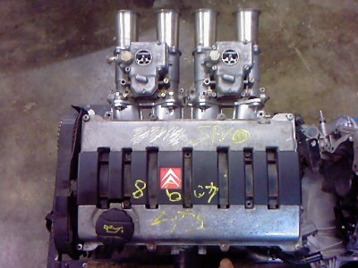

j,ai vu sur you tube une 205 rallye s16 moteur saxo monter avec carbu weber et allumeur fixer sur arbre a came d,ech comment passer l,allumeur :blink: :blink: :blink: :blink: :blink: :blink:

je pense qu'il a fait tailler un AAC avec l'entrainement pour l'allumeur et fabriqué un support :huh:

pour fixer l'allumeur c'est tout comme sur les moteur de 405 mi16 c'est avec une platine qui se fixe en tête d'aac a savoir encore si sur les TU5JP4 il y une forme pour accueillir un allumeur ou si il faut le modifier

Puisque le sujet est lancé , voici les photos de mon dernier délire, un TU5j4 .....a carbu :D le tout monté dans la 205 evidement il existe déja quelques montage du genre , le gros boulot est la gestion de l'allumage et la fabriquation du support moteur .
Je ferais une présentation compléte du moteur et du montage sur mon post de présentation pour ce que ca intérésse.
