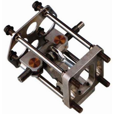

Je cherche à utilisé un système dans le même genre que celui ci :
Avec les MC sous la plaque en alu...
Il faut donc y mettre des réservoirs au bout d'un tuyau... où les mettre??? au niveau de l'emplacement d'origine de l'autoradio, dans le compartiment moteur???
Et surtout quoi prendre comment MC, quel diamètre, quel course, une sortie, deux sorties... sachant que le freinage se fait en étrier de 306 S16 boite 5, Ødu piston 57mm pour l'avant et des étriers de 205/309 GTI en Ø de piston inconnu mais facilement trouvable...
Faut il mettre deux MC de Ø différents???
Et aussi est ce que quelqu'un sait comment fonctionne ce type de répartiteur, sur quel paramètre joue-t-on lorsque l'on actionne la molette de réglage, est-ce l'écartement des deux points orange (sur la photo) et comment cela peut-il influer sur la répartition de freinage avant/arrière?

MclPrimo a écrit : Et aussi est ce que quelqu'un sait comment fonctionne ce type de répartiteur, sur quel paramètre joue-t-on lorsque l'on actionne la molette de réglage, est-ce l'écartement des deux points orange (sur la photo) et comment cela peut-il influer sur la répartition de freinage avant/arrière?
Tu as 2 maîtres cylindre, quand tu appuis sur la pédale la force est reparti sur chaque MC, suivant ton réglage la force et plus importante sur un des 2 MC ou égale si ton réglage est au milieu
Je sais pas si j'ai été assez clair :D

samuel a écrit : Tu as 2 maîtres cylindre, quand tu appuis sur la pédale la force est reparti sur chaque MC, suivant ton réglage la force et plus importante sur un des 2 MC ou égale si ton réglage est au milieu
Jusque là, merci SAM, mais j'ai quand même de très très bonnes connaissances théorique et pratique en mécanique pour que tu ne soit pas obligé de me donner ce genre d'explication :D
Ce que je cherche à savoir, c'est plutôt quelle est l'action mécanique qui se produit (uniquement dans les pièces présentes sur la photo) lorsque l'on tourne l'axe central de réglage... qui permet justement de régler la répartition de freinage entre les deux MC...
Donc si tu le sait sam, là tu peux répondre... :lol: :lol: :lol:
même avec des dessins explicatifs si ça peut aider!!

samuel a écrit ::( c'est des rotule dedans
je penser que même avec mon explication on comprend le fonctionnement pour moi c'etait logique que ça tourne
Alors qu'est ce qui fait le reglage?????
Que se passe-t-il mécaniquement parlant quand on tourne l'axe (dans le sens de la largeur de la voiture) pour qu'il puisse y avoir une différence de course entre les deux maitres cylindres et comment cette différence de course est-elle possible avec une course identique à la pédale?????
Samuel
Re: Pédales box, quelqu'un s'y connait???
Message par Samuel »
ton axe c'est lui qui reparti la pression exercer sur la pédale
comme un balancier si tu veux le tenir en parfait équilibre, tu le tient en son milieu.
Si tu déplace le point d'appuis vers la gauche le balancier basculera vers la droite

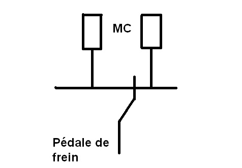

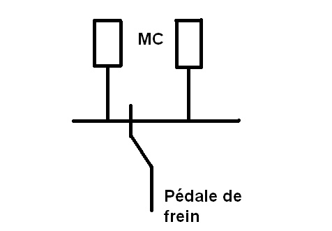

MclPrimo
Messages : 723
Message par MclPrimo »
samuel a écrit :ton axe c'est lui qui reparti la pression exercer sur la pédale
Pour toi, c'est le point central qui part à gauche ou à droite et les deux points orange reste fixe dans l'alignement des MC?
Et le simple fait de changer de ça :Image à ça : Image fait la répartition...
