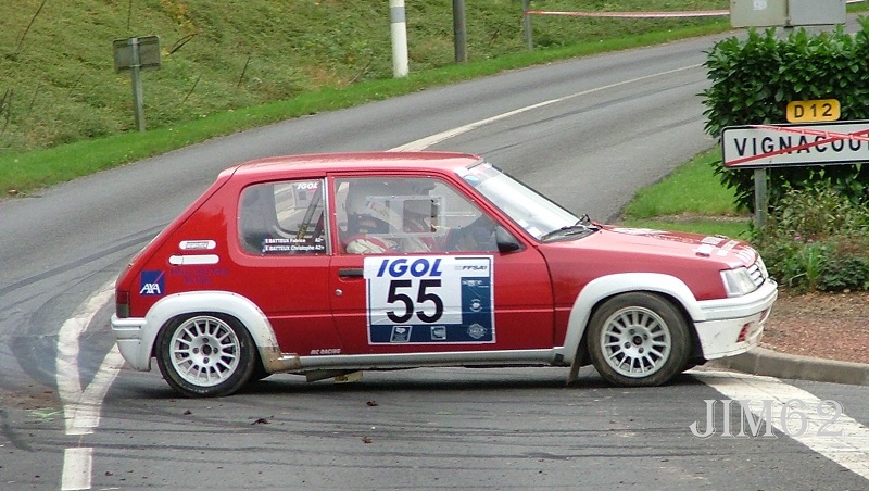

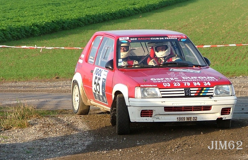

Train avant tubulaire sur mesure... chasse +10 mm, carrossage réglable (j'avais mis 2.80 de mémoire)... pas de cales sur l'avant...
à l'arrière train 309 gti, + cales de 5 mm..., il faut que ça rentre dans les ailes donc ne mets pas trop....
exemple d'appui sur frein à main:
