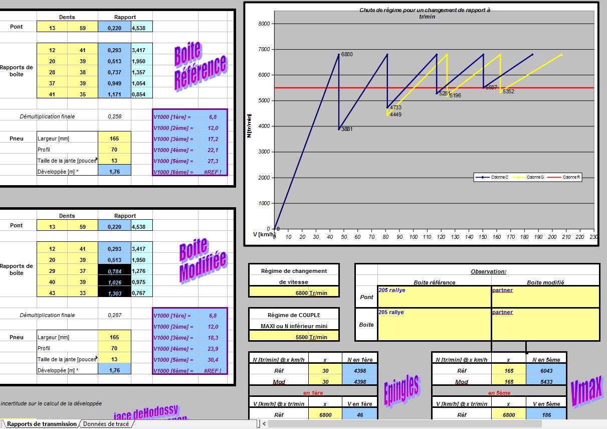

Les boites CP36 et CP37 sont des MA 5L donc rapports lonnnnngs http://service.citroen.com/dtt/CDP/donn ... act_bv.pdf
Pignons 11 40
20 39
29 37
40 39
43 33
Ce qui donne le graphique ci dessous MA5S 14x60 vs MA5L en 13x59
MA5S 13x59 vs MAL 13x59
Jusqu'en seconde, tout va bien puisqu'on est sur les mêmes rapports que la MA5S.
Sur les rapports suivants, on est plus long qu'une boite d'origine en 14x60, de peu mais le gain est nul du coup.
Il faut remettre une pignonnerie de MA 5 S dernière génération pour que le pignon de 5eme se monte sur l'arbre secondaire à clips :)

Donc si je pousse le résonnement un peu plus loin.
Avec une pignonerie MA5S et le pignon de 5ème des boites neuves, çà permettrait de tirer court sur les 4 premiers rapports et un peu plus long que l'origine sur le 5ème. Ou j'ai tout faux ?!! :mrgreen:

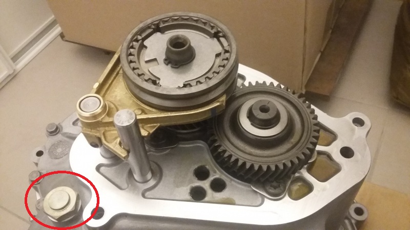

Il faut aussi regarder pour la commande de boite qui ne semble pas "verticale" en position P.M., ce qui peut engendrer un levier de travers. Il faudrait changer la commande ... à confirmer.
Et pour finir, vous allez bénéficier de la derniere évolution du système de verrouillage :ok:
