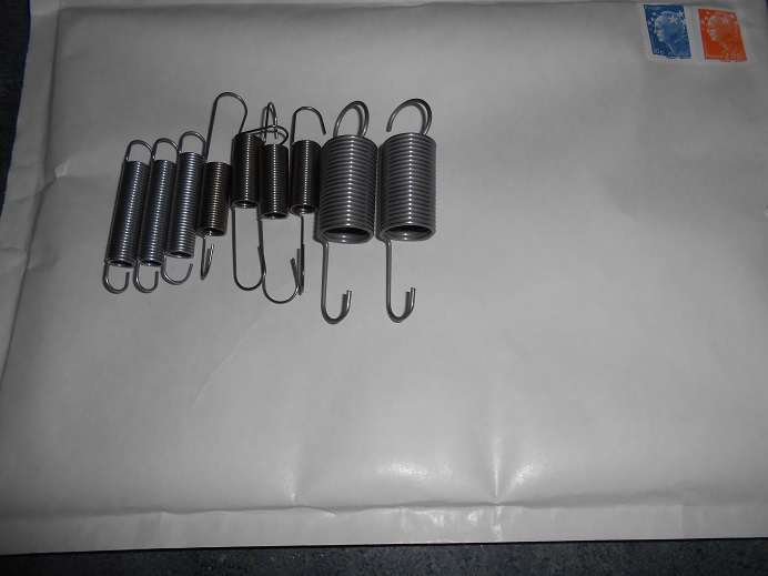

Bonjour à tous,
Ou pourrais-je trouver des ressorts de rappel du papillon de l'accelerateur svp?
Après une recherche sur le net, il y a tellement de sortes de ressorts differents que je ne sais plus lequel il faut :(
Le miens s'est cassé lors de la dernière course et le papillon ne revient pas à fond (+pédale trop mole à mon goût)
D'avance merci pour votre aide

tu veux un ressort qui va des banjos au câble d’accélérateur ? comment était fait ton ressort ?
je peux te donner ça si tu veux :ok:

Oui c'est ça, je ne sais plus exactement comment il était avant de me fausser compagnie, mais il partait de l'attache du cable d'accelerateur vers une petite patte fixée sur le support de la boite à air.
Mais directement sur le banjo, ça pourrait convenir aussi, c' était monté comme ça sur mon ancienne. :ok:
Je passe en MP pour la suite ;)

je mets ça dans la boite demain :ok:

Super!!! :bien:
Merci beaucoup :ok:

de rien si je peux dépanner
tu pourras faire plusieurs essaies comme ça

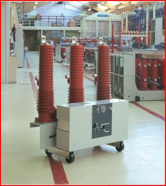

sur des disjoncteurs type FP avec mécanique BLR de chez Aréva :lol: :lol:
franchement je sais pas
c'est une re fabrication dans une boite de ressort sur Nantes

En gros c'est ce qu'il y a dans la grosse boite grise ( la BLR c'est un type de mécanique )
Ce que tu vois en rouge c'est les 3 phases ou passe le courant qui te permet de souffler l'arc a l'ouverture c'est rempli de gaz SF6
C'est un disjoncteur comme chez toi mais en 100 fois plus gros et en 24 000 Volts maxi
Voila jean pour ta culture personnelle ;)

D'origine, il n'y a pas de ressort a cet endroit.
le rappel se fait par les ressort qui sont autour des axes etre les 2 corps de chaques carbus

Si tu dois mettre un ressort additionnel,
c'est que tu as un soucis de commande (câble, pédale) ou ressort des papillons cassés ou papillons avec une raideur !
Ajouter un ressort n'est pas une solution, et tu sollicite plus le câble au détriment de sa longévité !
