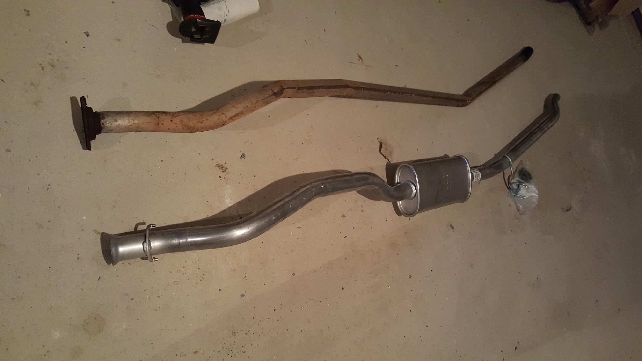

Salut tout le monde ,
je remonte se poste parce qu'il n'est pas vieux et vous avez peu être ma réponse...
Ci joint la photo de mon ancienne ligne Gr N et ma nouvelle reçu de chez imasaf.
Mon problème avant montage avec ressort et la nouvelle ligne avec collier....
Alors est ce qu'il y a une magouille ou je dois trouver un col de cygne pour montage avec Collier??
Est ce que le model que tu as acheté peu me convenir?
Merci d'avance
205 Rallye An89 ancienne Groupe N + 205 GTI 1.9L An90 122cv

pour ton cas, la solution la plus sure (etanche et sans soudure et performance), c'est de trouver le col de cygne cloisonné de TU1 205 1.1 essence à carbu
Apres à moindre cout mais sans garantie de l'etancheité des cones....faire souder les pattes des ressorts sur ta ligne neuve

Est ce que vous arrivez a me donner une ref sur oscaro ou un autre?
Quand je regarde jai l'impression que a chaque fois c'est des montages a avec ressort...
Et merci pr ta reponse :ok:
