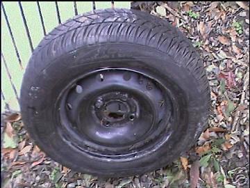

et aussi de 206 j'ai recup une photo (a verifier...)
