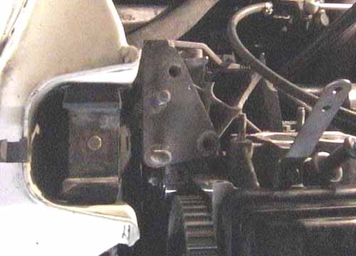

Salut à tous, je recherche un conseil pour un soucis que je rencontre avec ma 205 Rallye qui évolue en F2000.
Voila l'ancien proprio a fait déplacer le support moteur de 4 cms (celui qui se trouve sur la gauche, au dessus de la pompe à eau losque l'on regarde la voiture de face), afin de pouvoir si il le souhaité, adapter un moteur plus gros, type 405 MI16., le probléme c'est hier en faisant des essais de freinage, tout à cassé et le moteur est venu se poser sur le radiateur.
Bon depuis j'ai soulagé et repositionné le moteur et refixé la patte d'origine d'une rallye (celle qui dorée).
Alors mon probléme, comment fabriquer une piece plus longue de 4 cms, avec une piece d'origine et comment savoir à quel hauteur précise doit se trouver le moteur.
Merci par avance et si il y a des spécialiste à proximité de Cognac en Charente, je fourni l'apéro et les petits gateaux en échange de petits conseils !!!!!!! Merci.......

Salut moa en ce qui concerne ta proposition c'est avec plaisir, donne moi une réponse dés que possible, car mon soucis c'est que le support d'origine est à 4 points sur la plaque dorée qui se fixe sur le moteur, il y a 2 emplacement pour des goujons et 2 tiges filletées ou vient don se placer le support d'origine de la rallye.
Je te joint une photo de cette fameuse piéce.
En tout cas merci à toi.

Salut Fredo, es que ton support posséde une fixation au moteur à 4 points, comme sur la photo que j'ai mis plus haut.
Merci à toi pour ta réponse.

c'est pas un support d'AX ca???? ;)

il te faut juste une pate de 205 rallye en fait

Salut, oui il me faut une patte de 205 rallye, qu'il faut ensuite rallonger de 4 cms par un montage maison, en fait je garde les deux extrémités et je rajoute un morceau de 4 cm en respectant l'angle, pour la petite histoire, il est vrai qu'avoir modifié l'emplacement du silent bloc afin de pouvoir adapter un moteur de 405 c'est bien, mais pour moi qui veut rester en TU pour courrir c'est la galére, enfin bref c'est comme ça.

tu n'aurais pas meilleur temps de redepointer le support et le replacer comme d'origine ?
en plus theoriquement, interdit de modifier la coque en F2000, donc deplacer le support est non conforme.

un support de 205 moteur TU classique est plus long que le rallye, tu ne peux pas l'utiliser ?

Merci pour ta réponse et tu as sans doutes raison, mais bon j'ai acheté la voiture comme ça, et j'avoue je ne sais pas trop comment faire pour replacer le support à son emplacement d'origine, car à mon avis il faut un passage sur un marbre pour correctement réaliser le changement, c'est vraiment une grosse galére car c'est la seule chose qui m'interdit de courrir si je ne trouve pas de solution, car pour le reste la voiture est ok et toute aux normes.

le support de 205 classique TU va pas avec le TU24

Bon en ce qui concerne mon support moteur, si quelqu'un peut me trouver un modéle d'origine pour 205 rallye avec la fixation 4 points, je suis preneur, alors merci par avance et bonnes fêtes à tous.

damien a écrit :le support de 205 classique TU va pas avec le TU24
moi j'ai monté un support TU24 sur un bloc pompe à eau TU standard j'ai pas eu la moindre modif à faire ( à part l'usinage alu pour passer la pipe d'admission )
