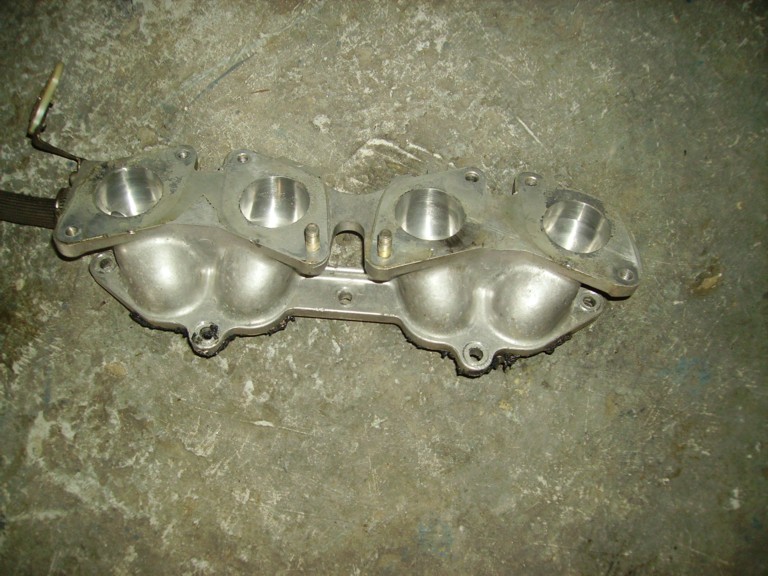

VOILA J AI RECUPERER UN MOTEUR DE 205 RALLYE POUR LES METTRE DANS MON AX ET JE SUIS BLOQUEE AVEC LE SUPPORT MOTEUR QUAND JE METS MES LES CARBUS , LE SUPPORT MOTEUR PARAIT TROP EPAIS IL PASSE PAS

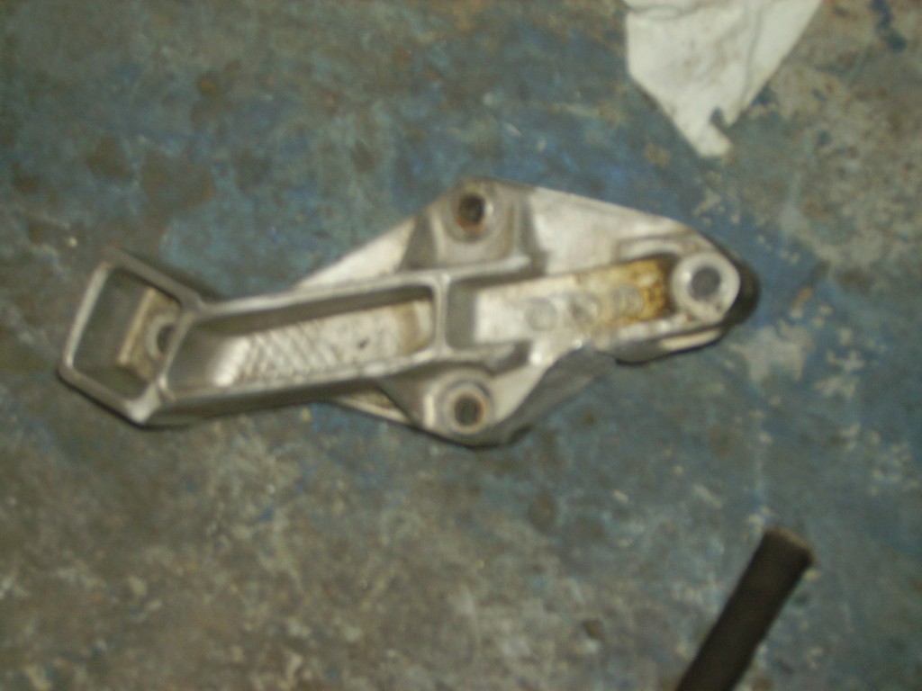

apparement il a un support moteur de chépakoi, j'attend la photo parcque là je suis plus du tout :mrgreen:

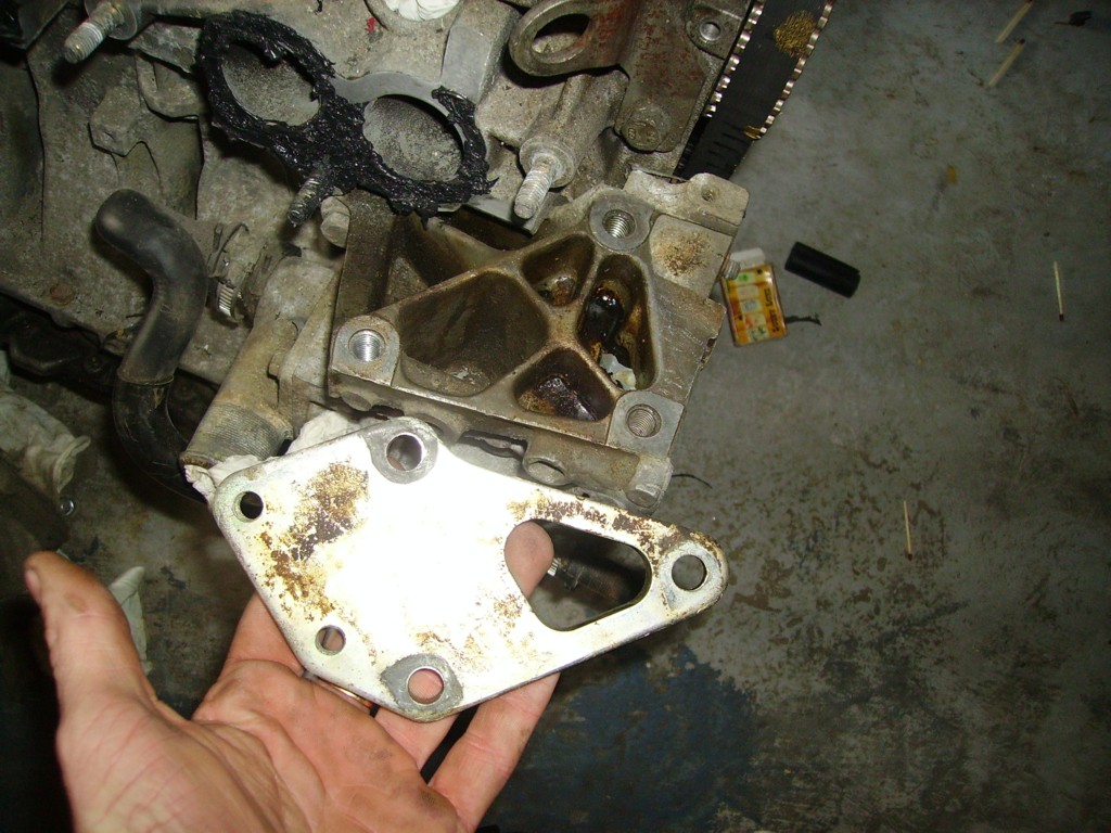

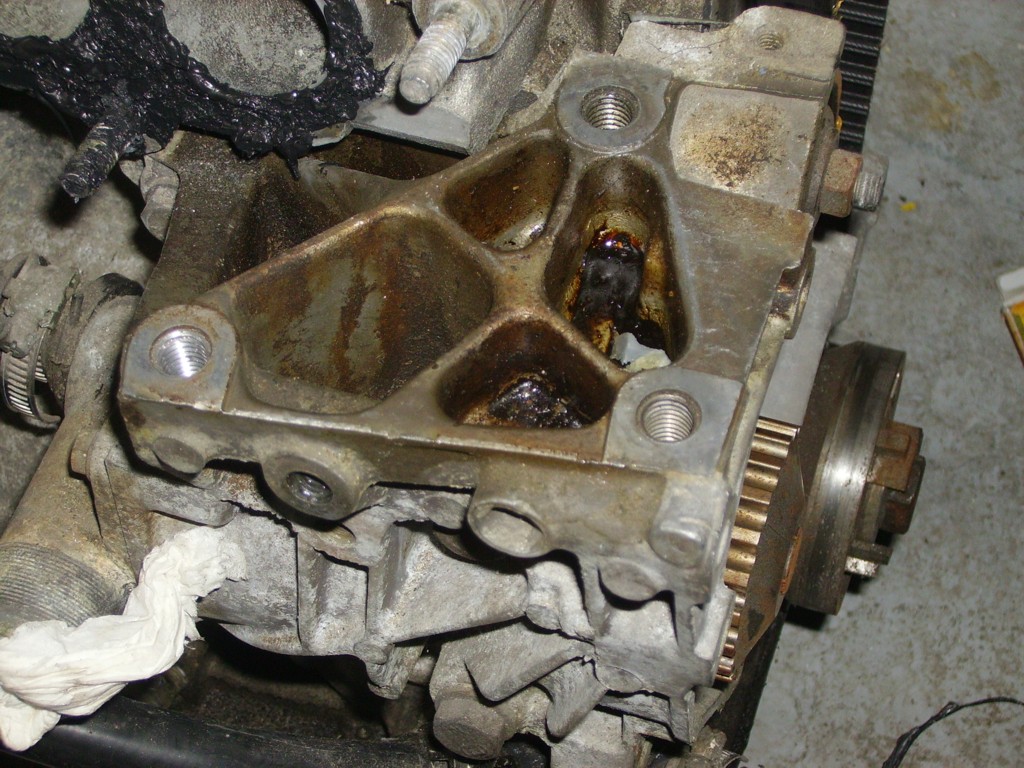

Voilà les photos!! :p

PHO
Message par FRANCKY »
MERCI A TOUS
si quelqu un voit mon probleme ?

boitier de pompe à eau d'AX, pipe d'AX, entretoise d'AX (c'est pas de l'alu) support moteur de chépakoi, trouve en un d'AX et ça se monte sans soucis :mrgreen:
regardes là : http://www.axsport.info/mecanique.php?id=38&cat=moteur
tu auras les photo du support d'AX ;) (idem tout modèle je pense)

OK MERCI juste une derniere question il faut que je trouve un support de n importe quel ax ou que un de ax sport ou gt
damien
Messages : 3036
A remercié : 10 fois
A été remercié : 20 fois
Message par damien »
sport; apres il y a encore 2 modeles suivant si tu a la tole autour du support moteur ou non.
