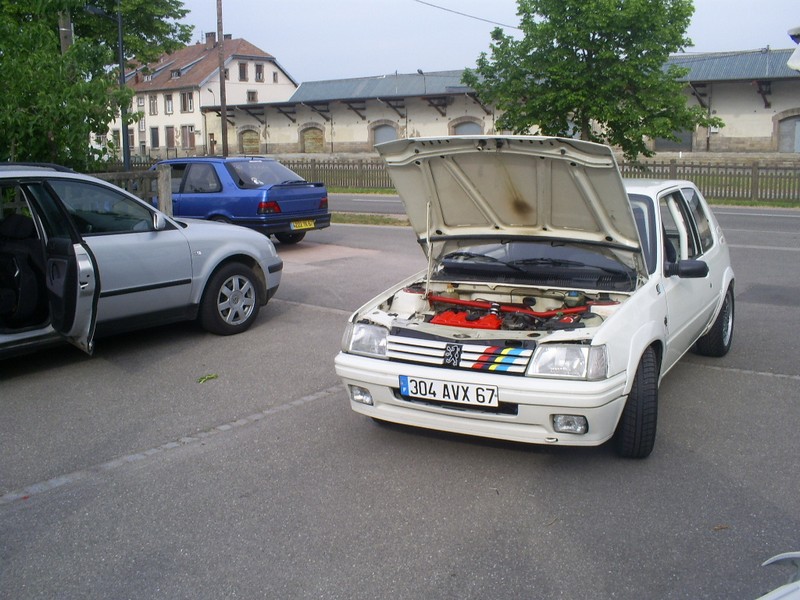

Salut, regarde la mienne le capot reste propre lorsque je roule cool sinon tous de suite sa part partout :( , faut aussi que je fabrique une boite de récuperation.
Un grand merci a Uxa67 pour la photo. :bien:
205 rallye 2.jpg (140.88 Kio) Vu 4119 fois
