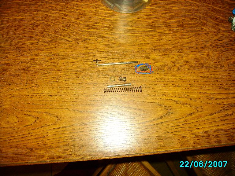

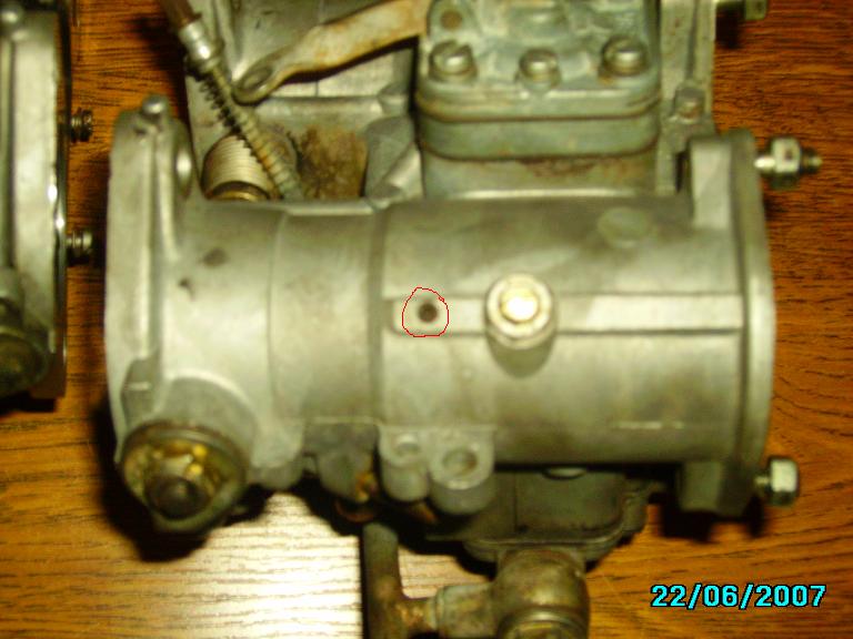

salut a tous je viens d'acquérir des carbu werber dcom 40 ,je l'ai ai demonté pour les nettoyer et acheter un kit joint menbrane ect mais les tiges de pompe de reprise ne mon pas l'air complete et entourer en bleu le ga a mis le haut qui vient se visser sur une bougie et sur un carbu il n'y a pas les deux visse btr de 2 (entourer en rouge )est ce que quelqun pourer me dire ce quil manque sur les tiges des menbranes et si ils doit i avoir 2 visses btr sur chaque carbu merci par avance de vos reponses

Les BTR sont il me semble là pour retenir les venturis. Quant à ton systeme de reprise, il manque un petit ressort. Dans l'ordre, carbu retourné sur la tige y'a:
Petit ressort, rondelle, gros ressort, levier de pompe et écrou.

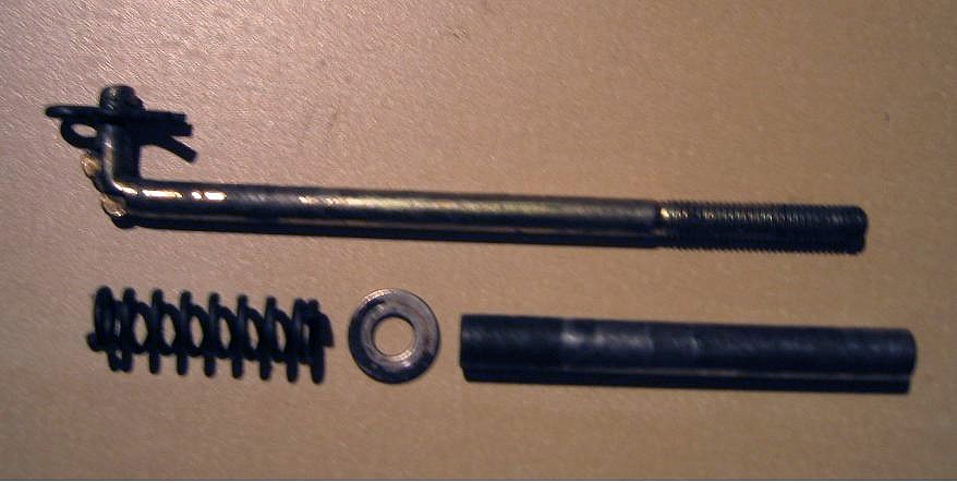

remet surtout les mêmes,crois moi ils sont calibrés ;)
j'en ai fait les frais :angry: 1000 kms sans reprises correct a tout démonter mêmes ce qui falait peu etre pas et qui est en vente et je me suis rendu compte que j'avais mis deux ressorts de je sais pas d'ou :crying:

ok merci dom pour la toff et du conseil je vais remettre les meme mais moi sur les carbu je n'ai que le ressort que tu tiens dans la main donc il me manque 1 ressort ,je me suis rendu a peugeot et le magazinier ma dit quil ne fournisser plus cest pieces :(

loud62 a écrit :est ce que quelqun connaitrai le diametre et la longeur du petit ressort
j'en ai mesurer un ;)
16,5mm de long sur 5mm de diamétre ext
épaisseur 0,8mm env,il est assez rigide pour un ptit ressort même en forçant les spires ne se touchent pas :huh: ;)
