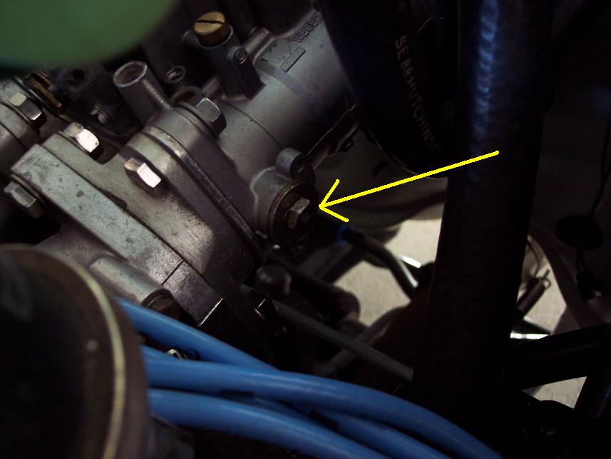

voilà celui qui m'embête quand je le sert un peu , il me bloque le retour du levier des gazs...je regarde ça lundi car plus le temps ce week-end... :crying: :mrgreen:
je dois le serrer à peine sinon le retour bloque...

Marc a écrit :voilà celui qui m'embête quand je le sert un peu , il me bloque le retour du levier des gazs...je regarde ça lundi car plus le temps ce week-end... :crying: :mrgreen:
Et bien serres-le moins et bloques-le avec la languette :bien:
De mon côté, j'ai déposé mes carbus, et je remonte tout ca tranquillement. Mon problème venait de chépaoù, j'ai huilé les roulements en bout d'axe, et ca a l'air de marcher :mrgreen:

ben j'ai fais mais t'as vu la rondelle ne va que dans deux sens , donc je remplace ça par des écrous "nylstop"(conseillé par Sloggies ;) ) car quand tu plis la languette ça tombe pas toujours en face du méplat de l'écrou, mais bon j'essaie avec des nylstop je pense que ça ira...

Marc a écrit :ben j'ai fais mais t'as vu la rondelle ne va que dans deux sens , donc je remplace ça par des écrous "nylstop"(conseillé par Sloggies ;) ) car quand tu plis la languette ça tombe pas toujours en face du méplat de l'écrou, mais bon j'essaie avec des nylstop je pense que ça ira...
Je suis content que tu as solutionné Charly!!! Bravo tu as vaincu ton Weber :mrgreen:
tu entamme ton week-end un peu plus serein :p
Si tu tombes pas en face du méplat de l'écrou, tu plit la languette en 2, une moitié sur une face de l'écrou, une moitié sur l'autre :mrgreen: Peu importe que l'on ne soit pas sur le plat, il faut juste que cela soit maintenu :)

Salut,quand tu serres l'ecrou tu decales l'axe du cote du serrage et les papillons viennent buter contre le corps du carbu.quand tu remontes les carbus apres avoir placer les papillons SANS LES SERRER ,tu serres les axes afin que les roulements soient en place ,tu les brides et tu ni touches plus.Ensuite tu tournes plusieur fois les axes afin que les papillons soient bien en place sans aucunes resistances et tu les serres.
