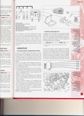

Messages : 9916
A remercié : 726 fois
A été remercié : 681 fois
Re: Un étrange "kit"
Une doc qui explique bien ;) :ok:

chouette doc c'est quoi? :rolleyes:

Excellent cette doc, je pensais pas du tout que c'etait un truc aussi élaboré. Donc cela explique aussi le petit boitier noir derrière le phare gauche... :ok: Quand j'ai changé les ampoules ce WE, ca m'avait un peu étonné ce truc.
Merci en tout cas ;)

C'est extrait du bouquin sur la 205 gti,rallye et T16 ,dispo en magasin pour 40€ environ :ph34r:
Pour ceux qui ont eu la modif sur leur rallye,ils ont également le boitier noire à coté du phare gauche ;)
