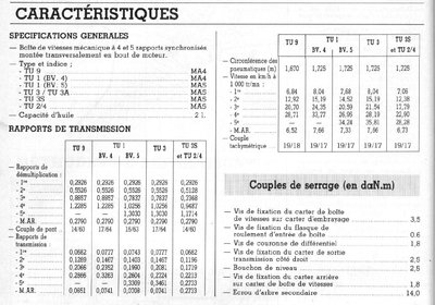

Message par cécé_sport »
Y a ça dans la RTA si ça peut t'aider...

Message par teamjegc »
A priori la pignonnerie d'origine serait la 2CA08 ?

Message par jeremy30 »
Oui, c'est ça :ok:
jeremyha a écrit :Oui, c'est ça :ok:
Ok merci, il me reste à comparer avec toute les boites MA que j'ai. :ok:
