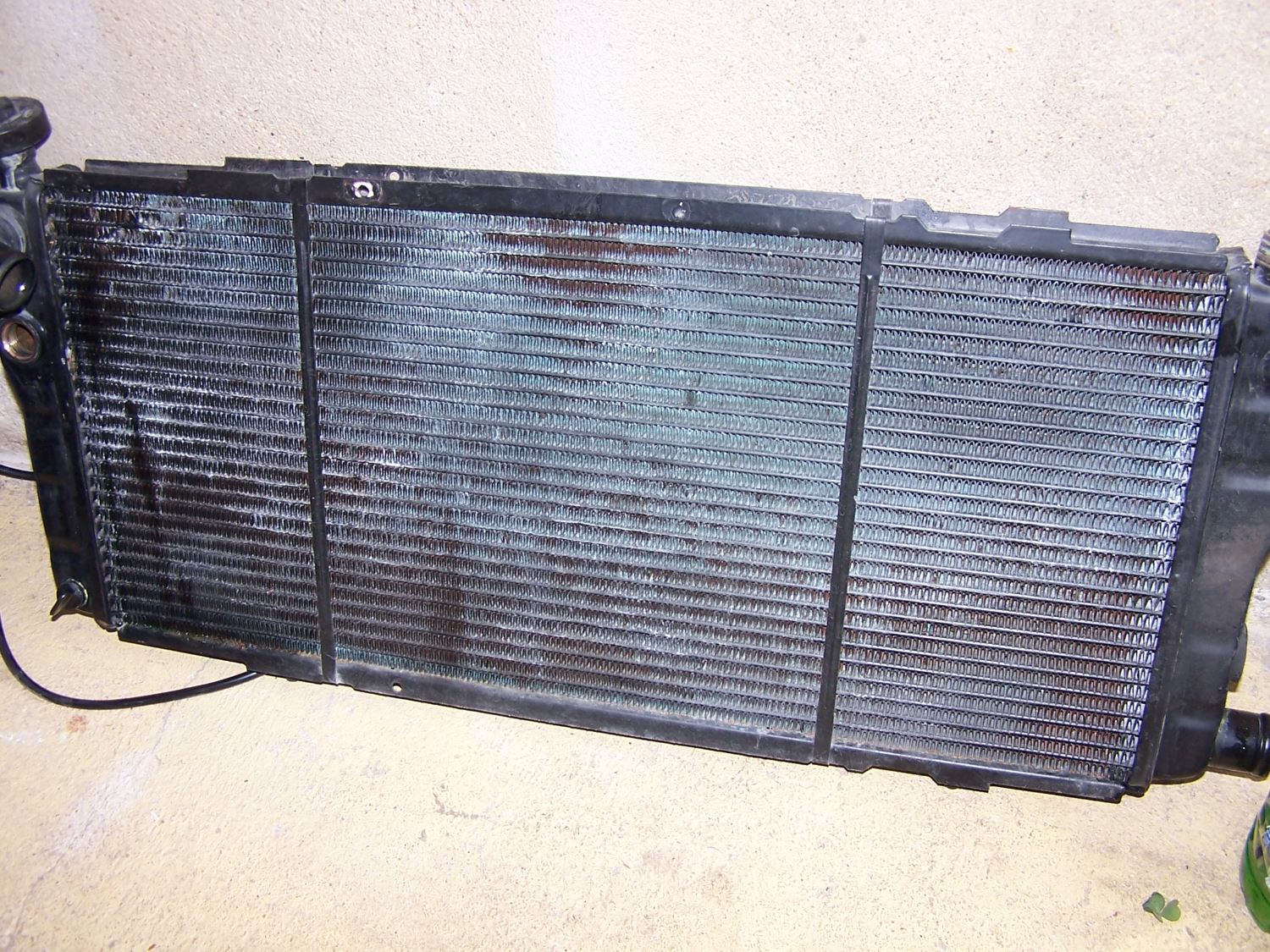

Par contre j'ai mis de la pâte à oinj' bleu que j'avais sous la main (c'étai écrit étanchéité) sur le bouchon et le capteur.
Démontage, remontage, purge, RAS dans l'après midi en prenant mon temps. :ok:
J'ai fais mon con**ard de premier, je chouinais sur Valeo, mais au final au moment de commander le reste étant pas dispo. N'ayant pas le temps faire des A/R avec dépose radia actuel/réparation/remontage, j'ai commandé un Valéo. <_<
Voilà l'ancien (coté moteur sans les insectes :lol: )
il est pas dégueu. A noter la trace blanche à gauche du coté du bouchon que je n'ai JAMAIS touché (c'est écrit "ne pas ouvrir dessus" et je suis un mec respectueux des règles :D )
