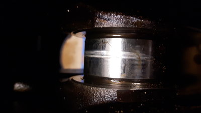

On continue le démontage ,les surprises continues
Ca va etre plus complique que prevue :o
Aujourd'hui je tombe le vilo

Re: Moteur d'avance
Ou la !!! Rectif de vilo et coussinets en côte répar. "_"
Et un bifton de plus, un !! :mrgreen:

L'état du vilo est aussi très inquiétant.
