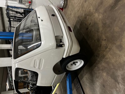

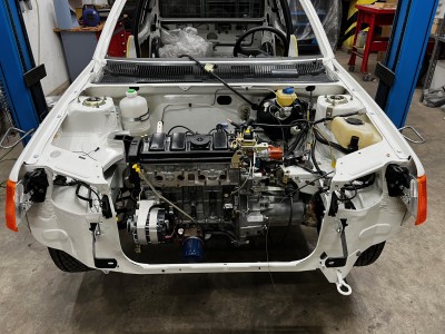

Bonjour, la suspension et le moteur sont installés dans la voiture ! J'ai une question : la voiture a-t-elle 1 ou 2 ventilateurs ? Merci

Salut Tamas,
J’espère que tu vas bien. C’est moi que tu as vu à Epoqu’auto avec tes parents.
Alors sur la rallye il n’y a qu’un seul ventilateur.
Mais tu peux sans soucis en monter deux et déclencher le second quand tu as besoin avec un interrupteur à l’intérieur de la voiture.
C’est une belle restauration que tu fais là !!! Bravo.
