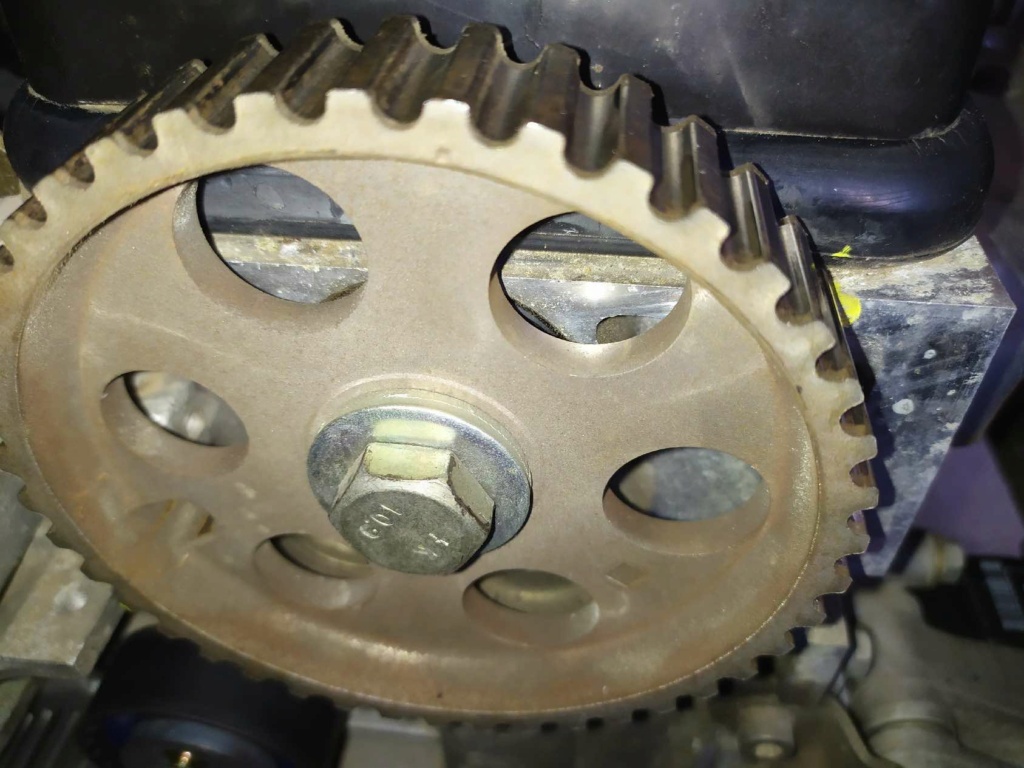

photo de mon arbre à came qd le volant moteur est pijé
il est à l'opposé voir meme plus de la ou devrait etre pour le pijage qui est à doite
j'ai bien tenté courroie en place de refaire un tour car je sais qu'il y a un facteur deux mais niette
donc maintenant j'ai çà volant moteur pijé et l'aac non pigé et courroie demonté car j'ai tenté de faire tourner l'aac via sa roue dentée mais comme dit, il bloque de suite, comme si les pistons bloquent trés vite qd le volant moteur est pijé

Je ne sais pas comment c'est possible mais une chose est sûre, ton arbre à cames est décalé d'un demi tour, on le voit très bien sur ta photo
Donc c'est impossible de mettre la pige d'arbre a cames car le trou dans la culasse est vers l'avant du moteur

oui je sais bien qu'il est decalé d'un demi tour
et hier j'ai beau faire un tour de moteur courroie en place pour le mettre de l'autre coté, lui il se pige mais bien sur le volant moteur non non
maintenant comment le recaler, c'est la question
Messages : 9715
A remercié : 1075 fois
A été remercié : 1078 fois
Re: décalage volant moteur - arbre à cames
Il faut mettre ta pige de Vm sans la courroie
Dévisser tous tes culbuteurs pour être certain que toutes tes soupapes soient fermées
Faire un demi tour a ton arbre à cames pour remettre la pige,
Remettre ta courroie et resserrer tes culbuteurs en respectant le jeu
