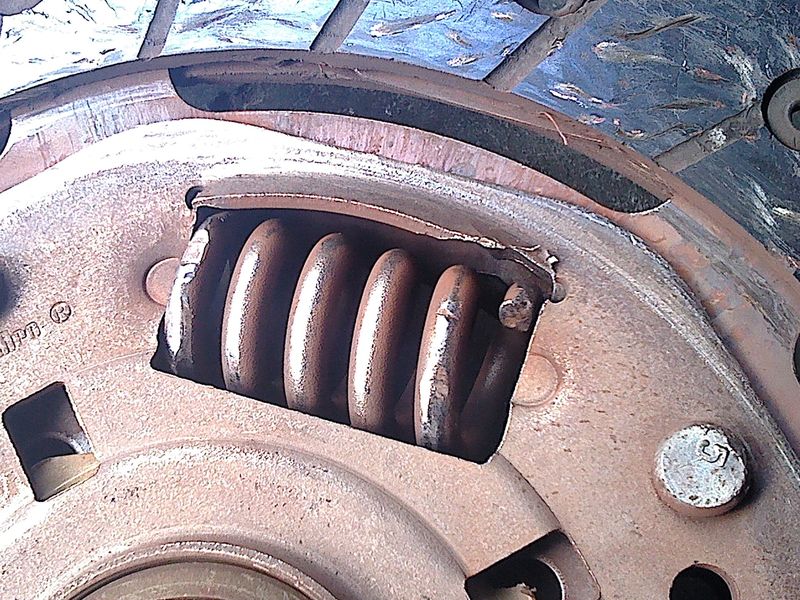

Idem sur mes 2 caissessamuel a écrit :Moi je dis Valeo grosse M....![]()
3 kits monté et tous pété pareil les ressorts en vrac dont un avec moins de 2000 kms
Pas de soucis avec les embrayages sachs, j'ai roulé 2 ans sur circuit avec un embrayage de 1.4 xsi en 180 sur un 1.6 prepa qui doit avoir un 200 !
en photo
Pour info s'est celui de ma petite 1.4 75cv en plus

si tu regardes la photo précédente tu vois clairement qu'il n'y a qu'un ressort alors que je me rappels très bien lors du premier démontage de ma boite avoir retirée un embrayage à double ressort.ying-yang a écrit : Jean recommande de monter un embrayage de 106 XSI / AX GTI, car celui prévu pour la 205 Rallye chez Peugeot aurait une moins bonne résistance.![]()
Mais d'où vient cette affirmation ?
Quand j'ai été chez gobillot, le vendeur m'avait confirmé qu'il y avait eu un lissage des références vers l'embrayage standard et avait cherché
une ref qui correspondait avec double ressort (je crois même que le nombre de ressort est de 4 GROS sur les actuels et de 6 avant mais plus petit)
du coup j'avais pris celui qui ressemblais le plus à la rallye voir peut être un des derniers de rallye d'origine ...
Solide moins solide je dirais que niveau bon sens quand tu passes de 6 petit doublé à 4 Gros seules, les tensions et torsions ne doivent
Y a-t-il certains d'entre nous qui ont testé et vu par eux-même que le disque est moins bien / moins solide ?
Et quid des modèles vendus par Oscaro et consorts ?
pas être les même.
Du coup la torsion globale du disque doit carrément être velue sur un disque 4 GROS ressort d'ou peut être le fait qu'il pèterait plus facilement,
après je le redis le Valeo 6 ressort double ça fait un peu plus de 30 000 que je l'ai, il en prend plein la gueule mais pour
l'instant ça roule ... et je pense qu'il s'agit d'un d'origine rallye pas une ref lissée ou l'embrayage d'oigine rallye devient celui d'une juju ^^
enfin, oscaro et consort ce sont des revendeurs et généralement t'achetes bosh ou valeo chez eux, pour les refs ils se font pas chier c'est celle de
tout le monde donc ... origine rallye = juju
A mon sens si tu parts sur du sachs ou autre matos plus pro, t'auras moins de risque, pareil si tu cherches vraiment l'embrayage d'origine , mais si c'est du ref lissée alors c'est constructeur pro et le mieux c'est de passer par ARS ^^ pour les conseils !
Évidemment, et comme toujours tout cela prend du sens quand on commence à rouler salement ^^
