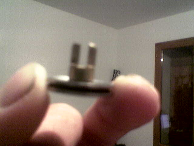

bonsoir, je suis en train de changer tous les joints de mes solex mais je bloc sur le remplacement de la menbrane de pompe de reprise, je n'arrive pas a devisser la piece qui la fais bouger :crying: , quelqu'un aurait une technique ou un conseil...Merci d'avance pour vos reponses

Je ne connais pas bien les Solex mais je sais que sur mes Weber, le sopport de levier de la pompe de reprises était collé, il a fallu que je le chauffe au stylet.

voila une photo de la piece en question..........

C'est serti, et non vissé. Cela dit, dans ton nouveau kit, des membnrannes neuves sont fournies en théorie, non ?

oui dans le kit il y a bien les deux menbranes de fournie mais pas cette piece.......si certi aucune solution a part changer la piece??.....merci pour vos reponses.
