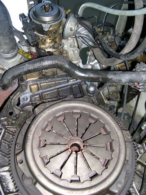

Depuis le temps qu'elle a pas tourné, faudrait pas que les segments soient collés, plus de compressions : impossible de prendre des tours !
Rappelles toi, TDF au départ , ca donnait ça avec son moteur arrété depuis 2 ans http://la205rallye.free.fr/TDF/octobre5.jpg
Tu l'as laissé tourner au ralentit longtemps ?

Heu, si les segments sont hs, c'est pas grave, c'est pas mon moteurPiedplanche a écrit :Depuis le temps qu'elle a pas tourné, faudrait pas que les segments soient collés, plus de compressions : impossible de prendre des tours !
Rappelles toi, TDF au départ , ca donnait ça avec son moteur arrété depuis 2 ans http://la205rallye.free.fr/TDF/octobre5.jpg![]()
je n'ai pas roulé depuis tres tres longtemps avec cette rallye mais je l'ai démarrer régulierement.
