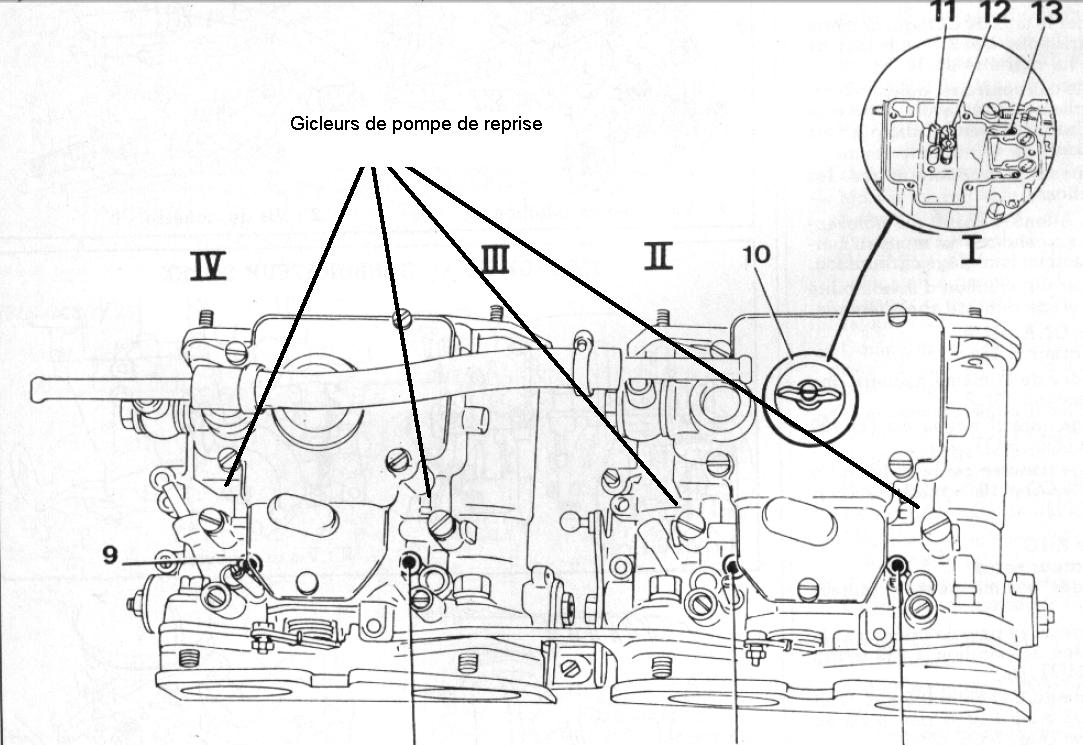

Salut
Ton ralenti descend doucement en dessous de 3000 trs/m ? , tu n'as pas l'impression que le moteur tourne sur 3 cylindres entre 2 et 3000 trs/m ? c'est peut etre ça qui te donne l'impression que ça broute a la reprise .
Si t'elle est le cas tu doit avoir un des gicleurs numeroté 12 sur la photo que tu as mis qui doit etre bouché ( une petit m*rde suffit).
pour savoir lequ'elle doit etre bouché logiquement dans ton cas debranche un fil de bougie l'un apres l'autre , si sur un cylindre la rotation moteur ne bouge pas verifie ce gicleur ;)
j'ai eut les meme syptomes , c'etait un de ces gicleur qui été bouché sur l'un des trois petits trous par un tout petit truc , je l'ai enlevé depuis RAS ;)

*GTI* a écrit :Salut
J'ai bien débranché l'un après l'autre les fils de bougies mais je constate bien une chute de régime moteur à chaque fois.
Par contre j'ai comme tu le dit l'impression que ma voiture tourne sur 3 cylindres.
Quand je dit qu'elle broute, c'est pas minoré, elle broute vraiment beaucoup en dessous de 4000tr et ensuite elle part comme une balle.
