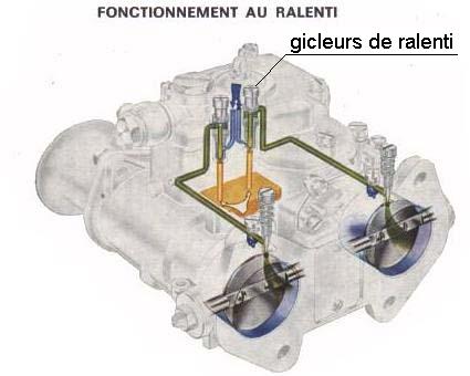

Je confirme que le circuit d'alimentation dépends de la charge sur l'accélération,de l'ouverture des papillons en somme ;)
A régime stabilisé ca passe par les gicleurs de ralenti,les gicleurs de reprise,assurent le temps que ca passe sur les gicleurs principaux lors de l'accélération ...
Pour ton problème c'est bizare,as tu essayé ce que ca donnais en remetant tout d'origine ? les venturis c'est d u 34 d'origine ;)

Merci pour les planches oliv' ;) , ben vi!, c'est la bonne galère!!! :p
