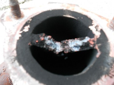

Suite a la sortie du moteur, j'ai enlever le collecteur d'échappement et j'ai vu ca :blink: Est-ce normal ??

Ludovic a écrit :Suite a la sortie du moteur, j'ai enlever le collecteur d'échappement et j'ai vu ca :blink: Est-ce normal ??
Oui ! avec le temps et les gazs, la fonte se bouffe... Soit tu fait recharger en matière a cet endroit si tu connais un bon chaudronnier, sinon d'occaz il y en a encore en bon état ;)

Merci du renseignement :ok:

Si je prend un collecteur de 205 en casse, je pense que je peut le recupérer de n'importe quel 205, non ?

tu prends le collecteur sur une 205 a moteur TU ;)

D'accord merci
