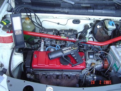

DSC01203 - Copie.JPG (51.45 Kio) Vu 2530 fois
Voili voilou le Carbtune II sur la photo à gauche

JS 205 a écrit :
Oh, c'était ma première Rallye sur cette photo :crying:
