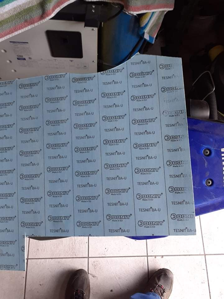

Salut totof, alors moi ça plus de dix que je suis en bride full rigides sans anneaux souples ou joints toriques. Je n'ai jamais eu de soucis de déformation, de vapeur d'essence oui. Mais j'ai remédier à ce problème je vais te dévoiler une de mes astuces, en utilisant un joint isolant thermique. C'est la même matière que l'on utilise pour les chaudière. C'est vendu en plaques à découper et ça fait entre 3 et 4 mm d'epaisseur. Tu l'utilises entre la pipe et la culasse et si tu psycotte comme moi ,tu rajoutes entre les brides et la carbu. Et la les carbu ne chauffent pas plus que l'air ambiant sous le capot. Je mets une photo pour la marque. A toi d'essayer.
P.S la découpe est un peu délicate essai dans un coin d'abord !

Merci pour l'astuce lex, je vais voir ce que je trouve par chez moi sinon je ferais sans comme avant
