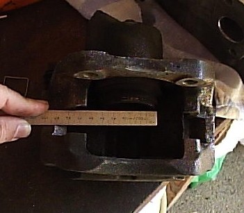

:mellow: tu viens de me mettre le doute, et j'ai vérifié sur un étrier de 1900 que j'ai chez moi: 48mm également:
la preuve en photo:

c'est un 309 GTI (provenance Tchoupi ;) ), sur la RTA de la GTI, il ne parlent pas d'une diff de diamètre entre 1600 et 1900 :mellow: , les 405 MI16 étaient , elles, en 54mm.

Je viens de vérifier la fiche d'homologation groupe A de ma Rallye où l'etrier Girling de la 1900 est homologué: 48mm.
Je pense donc que ton etrier n'est pas d'origine! (peut-être 309 GTI16?)

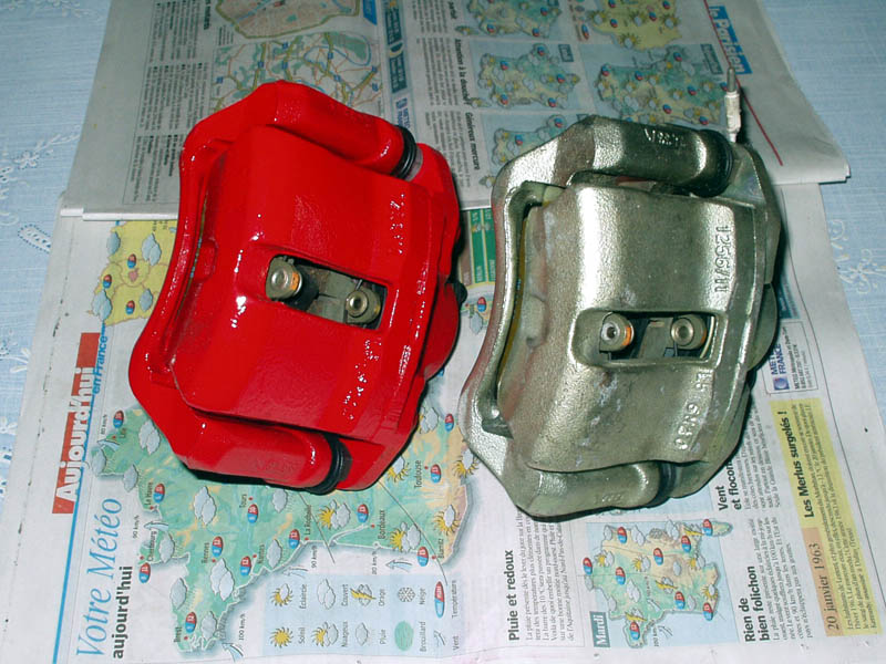

je pensais que les 1600 et rallye etaient en 54mm parce que j'ai ça dans mon stock de pièces :
photo 1
photo 2
photo 3
Avez vous une idée de ce que ça peut etre ?

:crying: Alors là?????
Je viens de vérifier la RTA de la 205, même les petites 205 avec les disques pleins sont en 48mm.
Peut-etre du Renault?
Certaines R18 ou R20 étaient également en Bendix et vu leur poids, 54mm est plausible. :mellow:
