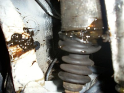

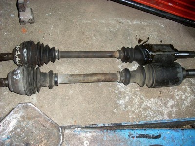

Bonjour
il y a 2 mois j'ais casser ma premiere cardan, celle d'origine, je me suis dit que c'était l'usure, puis j'ais fait 30kms avec une seconde cardan avant d'elle aussi recasser. j'ais examiner la voiture et le suport moteur inferieur (par le plancher) et le superieur (coté distri) était en train de casser. j'ais donc mis une calle en bois entre la barre stab et le suport inferieur pour soutenir le moteur, et j'ais pu parcourir 3000kms avant d'immobilisé l'ax. j'ais pourtant rouler un peu!
je m'ataque a restaurer la petite AX, je fait refaire les suport par un carrossier, qui a d'ailleur fait sa trés proprement, puis je remonte mon moteur aprés l'avoir rajeuni. je par esseyer l'ax et j'ais fait 2kms et sa a cassé en seconde a 20kmh.
je change donc le silent bloc inferieur car il était HS, mais sa n'a pas résolu le probleme. il y a du jeux nullepart, et quand la voiture est sur chandelle et que je passe les vitesse tout tourne rond. je comprend pas d'ou sa peut venir.
si quelqu'un peut m'aider je lui en serais trés reconnaissant car la j'ais atteint les limites de mes connaissances.
merçi a tous.

Qu'est-ce-que tu appelles "cassé"? (juste le soufflet, ou les roulements du tripode sont explosés?) :huh:
Es-tu sûr que ton carrossier a soudé ton nouveau support au bon endroit? ^_^

j'ais trouver la panne, qui venais des silenblocs, en fait aucun n'était bon, trop de jeux partout, tout bougé meme avec des nouveaus supports moteur soudé.
maintenant elle marche bien, je suis en train de poffiner mes réglages carbus, tout a l'air d'aller
(je déconseil de monter que des ressorts court sur les amorisseurs d'origine, sa a fait travailler les silenblocs, puis la caisse, et les support se sont déchiré, pour finir par casser un cardans sa va trés vite) car elle était trop basse et super tape cul, j'avais l'impression d'avoir des barres de fer a la place des amortisseur avant.
si j'avais sue j'aurais monter dessuite de nouveau amortisseur.
