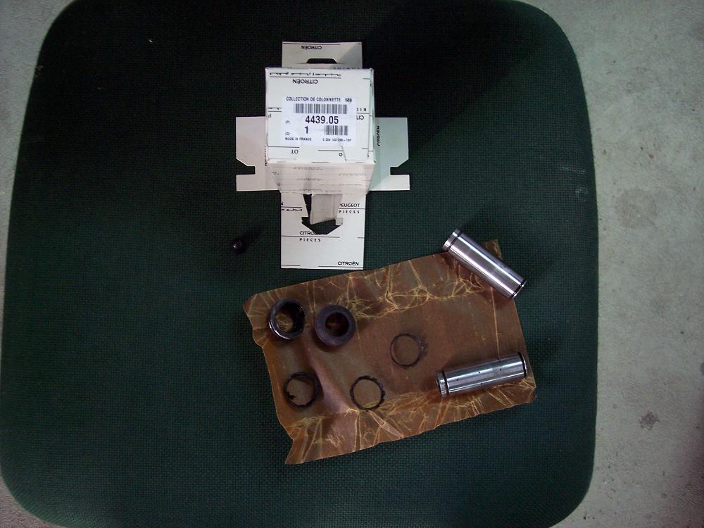

Les étriers sont faisables si tu n'as pas de jeu aux colonnettes....et les biellettes au prix ou on peux les avoir en neuf c'est même mieux de les changés sauf si y'a juste à les regraissés (Uxa 67 en avait refait des miens que je n'avais pas jetés et y'a juste le ressort qui énerve un peu je m'en rappelle surtout quand t'as les doigts bien gras :lol: :lol: :lol: )
C'est la référence pour un côté et les colonnettes sont séparées

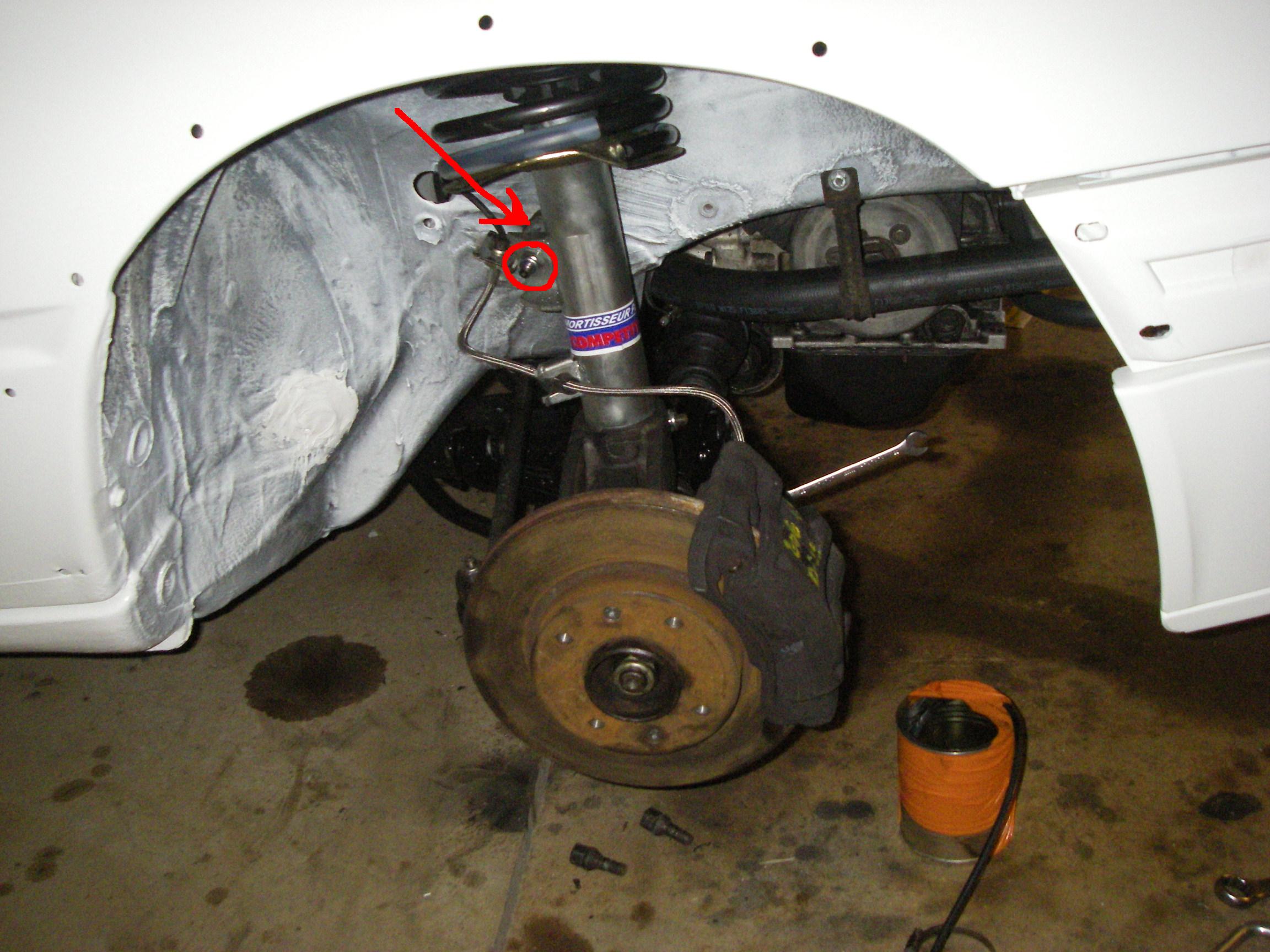

Les biellettes de barre stabilisatrice avant c'est ce qu'il y a de plus simple à changer.
Un écrou enbas sur la barre stab' et un écrou pris dans l'amorto en haut. Et hop ta biellette dans la main.
Tu paux ainsi la tester et la graisser, lui bricoler des soufflets tout neuf avec de la chambre à air et des ryslan. La graisse tu prend de la grosse graisse à roulement ou à "mécanique à tout faire" ça ira bien. ;)

Merci pour la réponse, une petite photo peut être, à moins que Marc ne nous ai fait un petit reportage photo de ce coin là !!

Désolé, j'ai pas mieux. La biellette est cachée derrière l'amorto. Sur la photo j'ai flêché une des extrémités de a biellette et entouré l'écrou à dévisser.
A la base elle est vissée dans la barre stab'.
