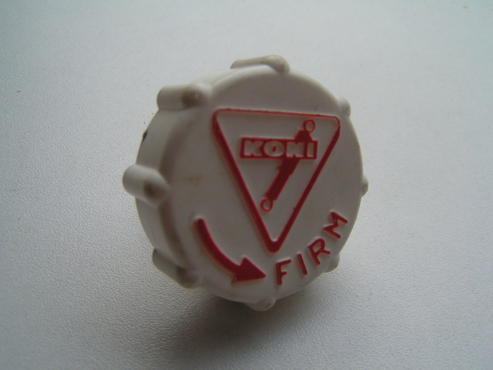

bonjour je vien d acheter 4 koni doccasion et je voudrais les regler . quelqun peut m expliquer comment faire ?devant il ni a pas de molette .

sur la partie sup de l'amortisseur, faut faire sauter la petite rondelle....... "_" "_"
là, t'aura un petit plot, qu'il te faudra enfoncer et en même temps, tourner la tige de l'amorto, et en la tournant, tu sentira à chaque demi-tour, une petite resistance, qui correspond à un cran de dureté ou de souplesse de ton amorto....ouffff :lol:

ça, c'est pour les arrières ;) , pour les avant, il faut simplement enfoncer la tige a fond et ensuite la tourner.Tu dois sentir un cran au fond (ça fait une sorte de baïonnette a l'interieur) et en tournant de 1/2tours en 1/2 tours, tu regles la dureté (détente uniquement).
Si je me souviens bien, sens inverse des aiguilles d'une montre pour durcir :rolleyes:

Si c'est comme les modèles a réglage externe

Piedplanche a écrit :Si c'est comme les modèles a réglage externe
oui,c'est pareil :ok:
