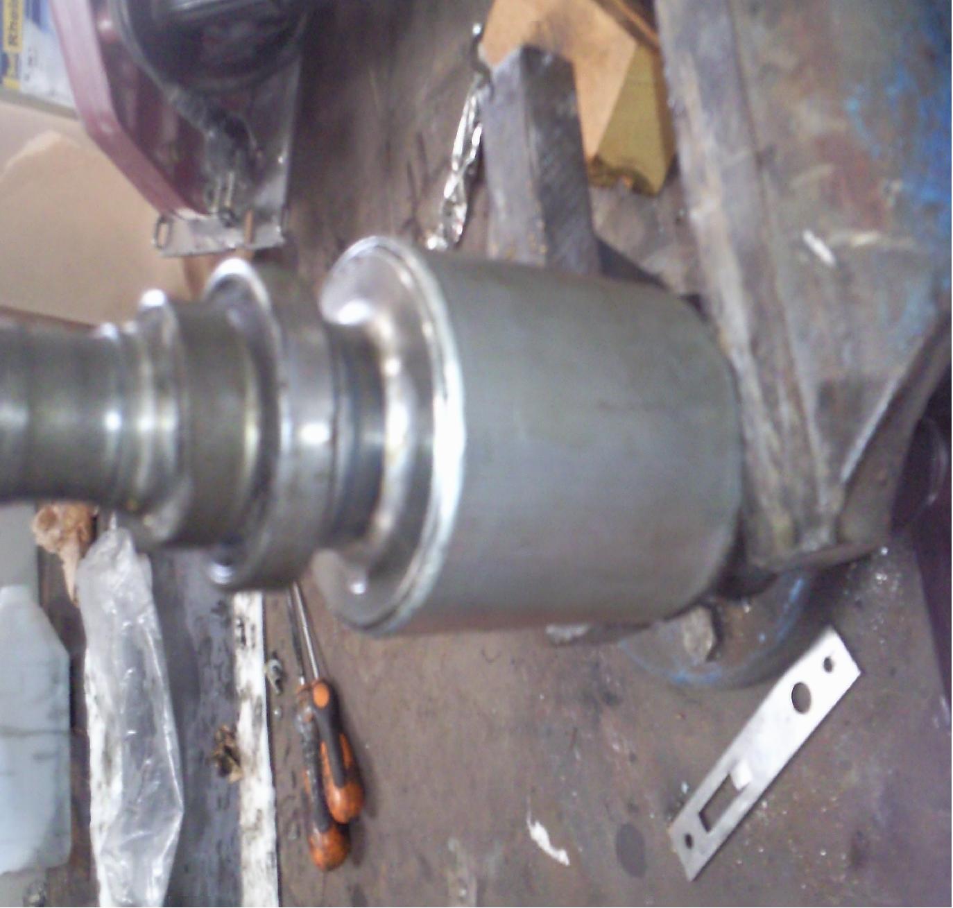

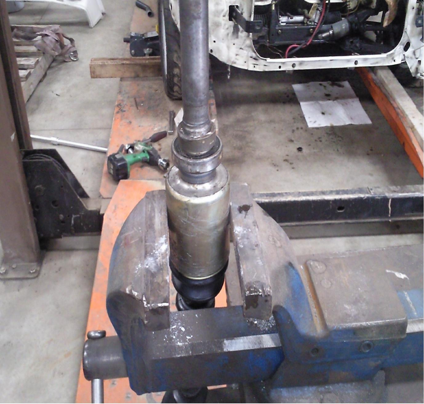

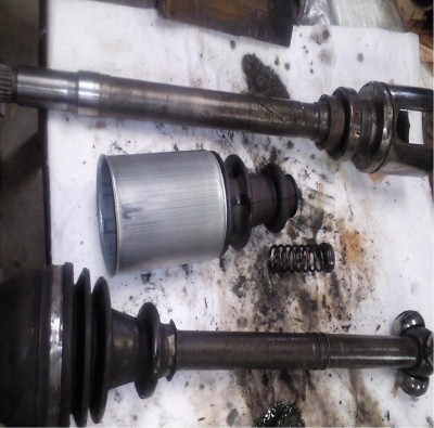

Re: reparation cardan droit??
Message par darkvadrouille »
en image :ok:
Mais bien sur que ça passe à fond....

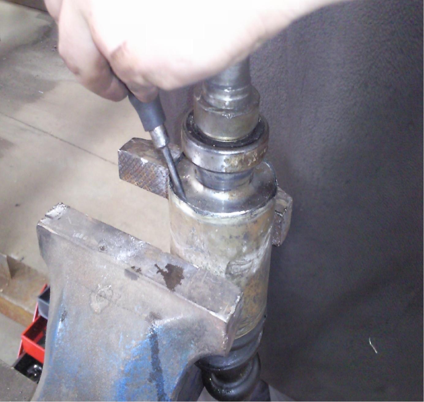

Salut les gars
Bon je vous ai pas ecoutés :blush: :blush:
J ai remplacé le soufflet de cardan MAIS ATTENTION faire gaffe à la cage a aiguille sur le satelitte :blink: :blink:
darkvadrouille
Messages : 729
Enregistré le : 19 mars 2009, 21:46
Localisation : 84
Cout total 20 € et un peu de sueur :angel:
