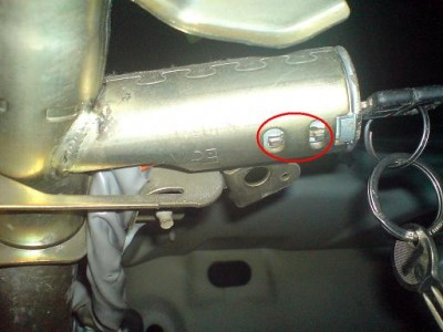

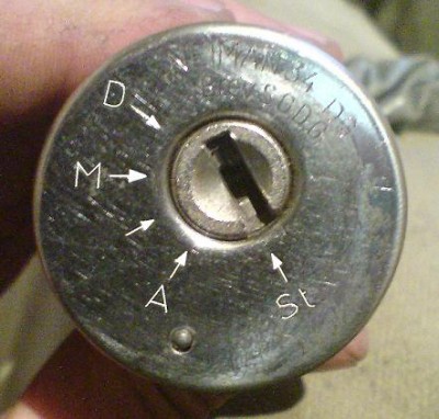

pour le sortir il faut mettre la clé en position entre A et M et ensuite appuyer sur le téton loger dans le support du neiman et il te reste plus qu'a le tirer
téton
téton

Minceeeeeeeeee!
Si j'avais su Samuel, je l'aurais fait!
J'ai essayé mais sans positionner la clé a un endroit particulier.. merdouille!
