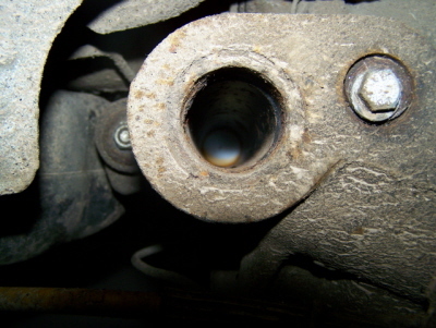

Bonjour je viens de verifier un truc qui m intriguait depuis que j ai decranté mon train arriere.
Je n ai pas de barre stab , est ce grave ? il faut que j'en trouve une de quel diametre ? merci :blink:

:o ce travail meme pas de bouchon
mon ami tu peux tomber le train arriere vu la merde qui a du rentrer dedans les roulement ne vont pas aimer
grave non les 205 junior sont comme ça
tu as quoi comme barre de torsion?
si ça se trouve ton train a des barre de petit diametre
elle est finie

L e bouchon c est moi qui l ai enlevé a l interieur c est propre.
Les barres font un petit 19 mm. Cest bon ?
les tambours font 20 cm de diametre

les barres de torsion doivent être en 18,9mm et la stab en 19mm ;)

et tambour en 40 de large

il ne faut surtout pas s'y fier a la couleur de la traverse et des barres
j'ai un train de gti 1.6 traverse noir barre noir
un 1.9 traverse jaune barre rouge
un autre 1.9 traverse jaune barre noir
un de xr sans barre stab traverse noir barre rouge

C'est un train de 205 normale... C'est moins dur du cul. Les freins, c'est pas gravissime de freiner avec des garnitures de 30 au lieu de 40 mais par contre tu as un manque de stabilité en appuis car pas de barre stab' !
Tu peux en mettre une et rien changer du reste. Ca le fera pas mal. Sinon cherche un train d'origine ;)
