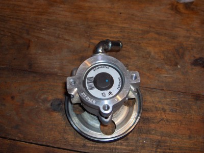

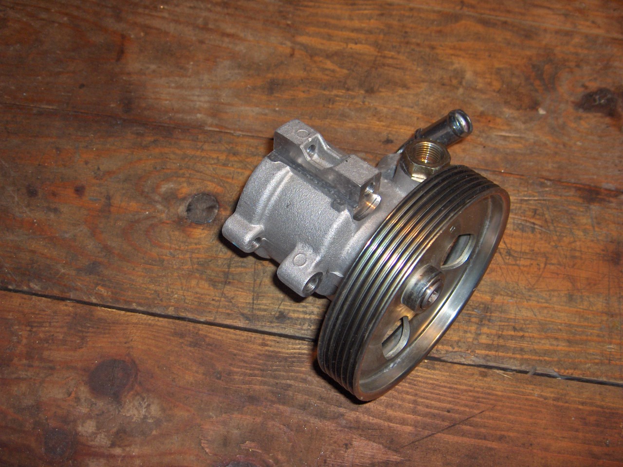

Messages : 20324
A été remercié : 115 fois
Re: rech renseignements ou direction assistée
Par contre pour la DA de 205 diesel,oublies car elle est prise coté boite et entrainée par une double poulie en bout d'arbre à cames.
Celle qui est au dessous de l'alternateur serait plus logique.
Il te faut cette pompe avec son support + la crémaillère et le bocal d'assistance.
J'ai une pompe neuve d'avance si tu as besoin :ok:
