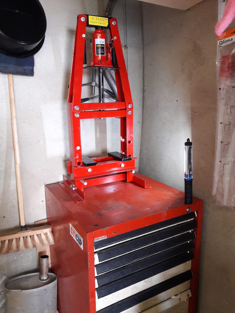

Regardez ce que mon frère m'a prêté:

Attention si tu utilises la presse de ne pas te prendre n'importe comment car tu as vite fait de tordre voire casser ton pivot "_"

je ne veux pas te casser le moral mais je n'ai jamais réussit à remonter mes roulements avec ma presse 6 tonnes. :blush:
J'espère que tu auras plus de chance que moi.
