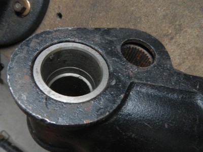

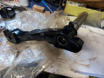

Mon bras arrière G (train ar à disques de gti 1.9l) ayant trop de carrossage (gordini malgré roulements/axe/fusée neufs), j'ai commandé un bras chez 2DS qui me paraissais neuf (livré monté avec axe):

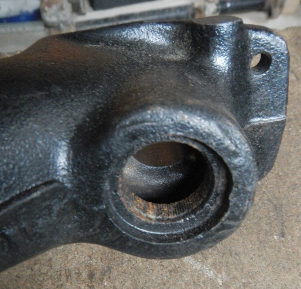

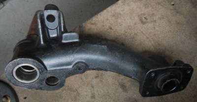

130€ plus tard je reçois ça:
C'est clairement un bras d'occasion qui a été repeint vite fait et mal stocké, rien à voir avec la photo. :blink: :angry:
Donc je l'ai mauvaise car:
1- c'est de l'occase dans son jus
2- c'est pas un bras de GTI (pas d'1.9l) vu le marquage "C84" ; je m'y connais un peu :p :

3- il a du carrossage - mais c'est peut être normal …
Impossible de trouver des infos sur le carrossage d'origine des bras :angry: , quand je leur ai demandé quel est le carrossage de leurs bras ils m'ont répondu "comme d'origine", réponse parfaite quand on ne sait pas… :rolleyes: (j'aurai dû me douter à ce moment que ce n'était pas une refab)
Je pensais que d'origine il n'y en avait pas et que mes 2 bras en stock étaient dans les choux, mais bizarrement ça a l'air d'être le même que celui que j'ai reçu… :unsure: :

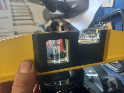

J'ai serré le bras à l'étau et mis le plan qui reçoit l'axe à la verticale, ce qui me permet de voir le carrossage au niveau
Ce que j'ai reçu, je vais batailler pour le renvoyer et me faire rembourser. (j'ai déjà des bras d'occase avec du carrossage :mrgreen: )
Ma question est donc sur le carrossage des bras: y en a, ou y en a pas d'origine ?

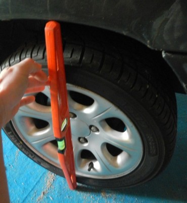

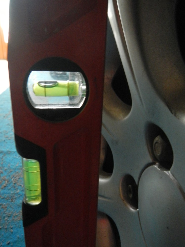

En mettant le niveau contre les flancs de pneu ça donne une indication du degré de carrossage (sur dalle de niveau avec une bonne pression de pneu égale):
A droite léger carrossage:
A gauche carrossage trop important:

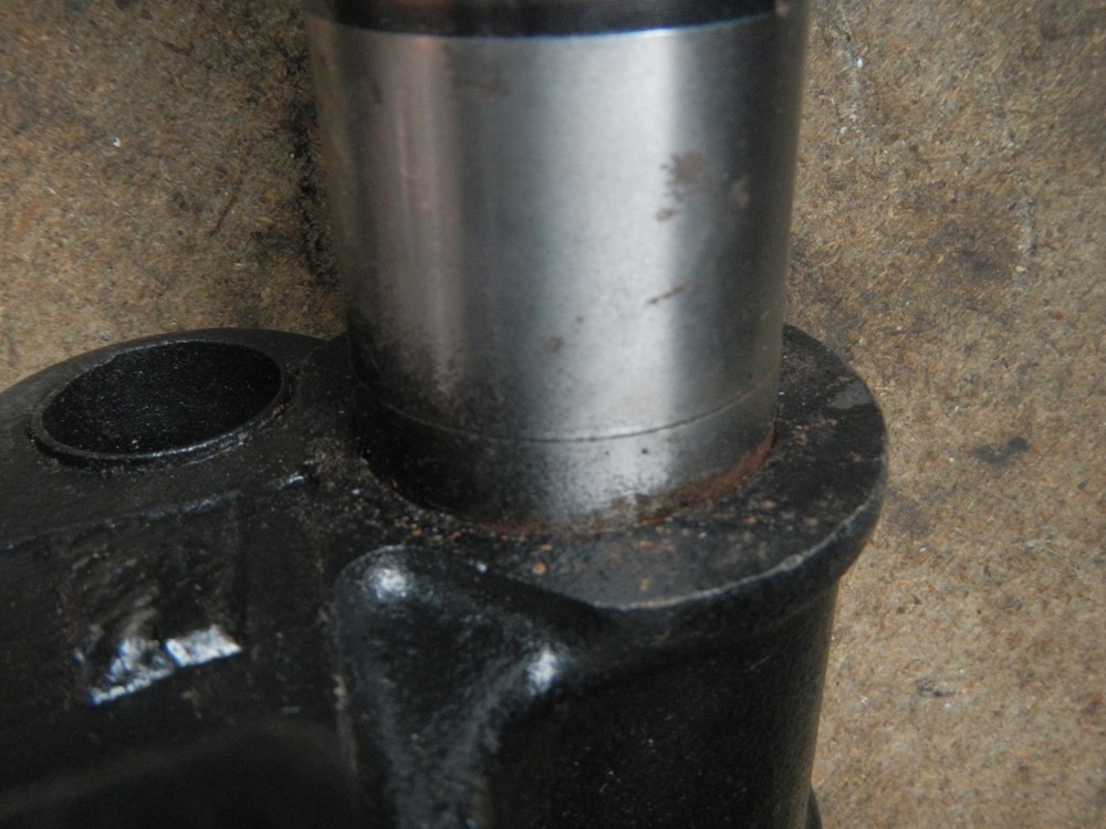

Sympa l’axe de bras enfoncé à fond !!!
Et c’est quoi ce trou après l’emplacement de la fusée sur le bras de la première photo. ?? :blink:
Joli la rouille sur un produit "neuf" :mrgreen:
Je ne savais même pas qu’il y avait plusieurs ref de bras suivant les spécificités des autos !!
Capteur ABS....C'est pas un bras de 205 <_<

L'axe est bien en retrait de 2mm, c'est la photo qui trompe l'oeil.
À aucun moment il est écrit "neuf" … mais ils n'indiquent pas non plus que c'est de l'occasion, et la photo n'est pas contractuelle c'est ce que je trouve dommage: procédé de vente un peu limite.

Sans doute "C85" … si t'as le temps de mettre à l'étau et contrôler le carrossage au niveau, ça permettrait de voir si on est pareil au positionnement de la bulle (je suis à 1 quart de la bulle qui dépasse du trait… sur 3 bras)

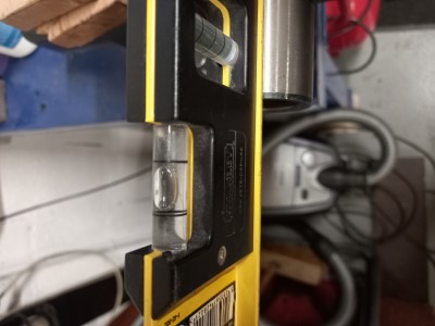

Bon bah voilà.

Bon bah voilà.
Voilà la réponse de Da-maye. Il n’arrive plus à poster de messages. "_"
"ça marche pas ton truc, l'axe n'est pas droit (plus large à sa base) donc ne peut être pris en référence sur sa longueur :blush:
(perso j'ai pris le plan derrière l'axe là où va le couteau de barre stab: mis à la verticale, et j'ai serré gentiment au niveau de la fixation d'amortisseur avec un chiffon contre les mâchoires de l'étau)"

Voilà, j'ai pris sur une partie lisse, je n'avais pas fait gaffe à la partie conique.
La bulle à quand même tendance à tirer sur la droite
