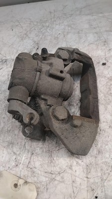

Pour les étriers je viens de me renseigner, hé ben c'est les mêmes que plein de modèles - ref Peugeot 4401 62 :
205,309,106,206,306 ; ZX, Saxo ; Clio, Megane - montés en disques ép 8mm diam 247mm
Quelqu'un a essayé de commander sur "Autodoc" ?
Je partirais plutôt sur des Febi/Bilstein (apparemment neufs et pas reconditionnés), mais je n'en trouve pas ailleurs que chez eux…
C'est pas mon genre de site habituel et me rappelle clairement les "arnaques" à la Cesaro, où les produits sont affichés en stock mais une fois payés ils essayent de te refourguer autre chose…

La patte pour le câble de frein à main est différente normalement , je dis ça par rapport à ceux de 306.
Non ?
Non ?

ça a l'air identique… (après je me suis pas amusé à recopier toutes les versions compatibles, pour ça que j'ai mis équipés de disques aux mêmes dimensions pour simplifier, à celui qui cherche de faire attention ; toute façon la patte est dirigée globalement vers l'avant de la voiture, non,)
