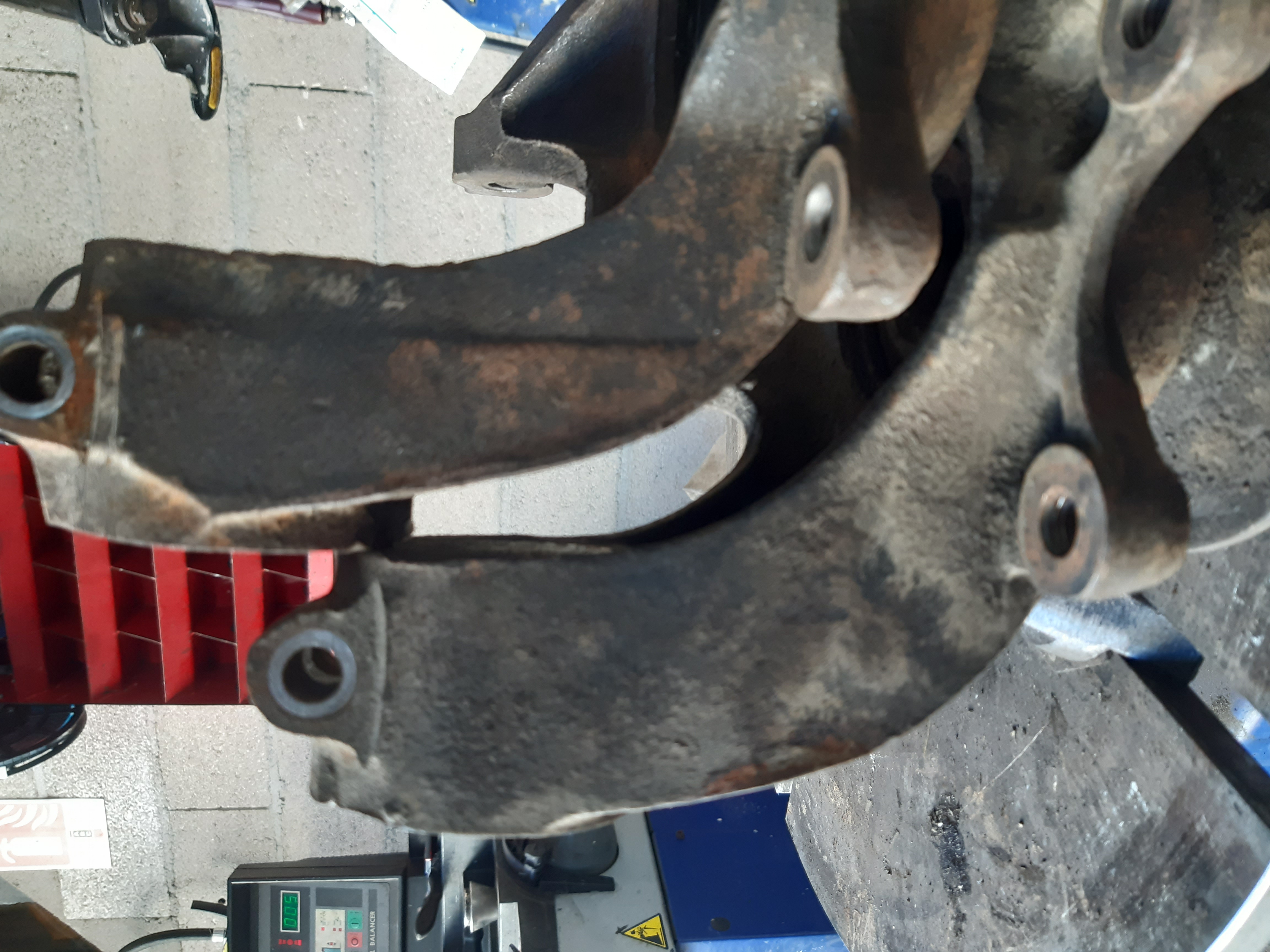

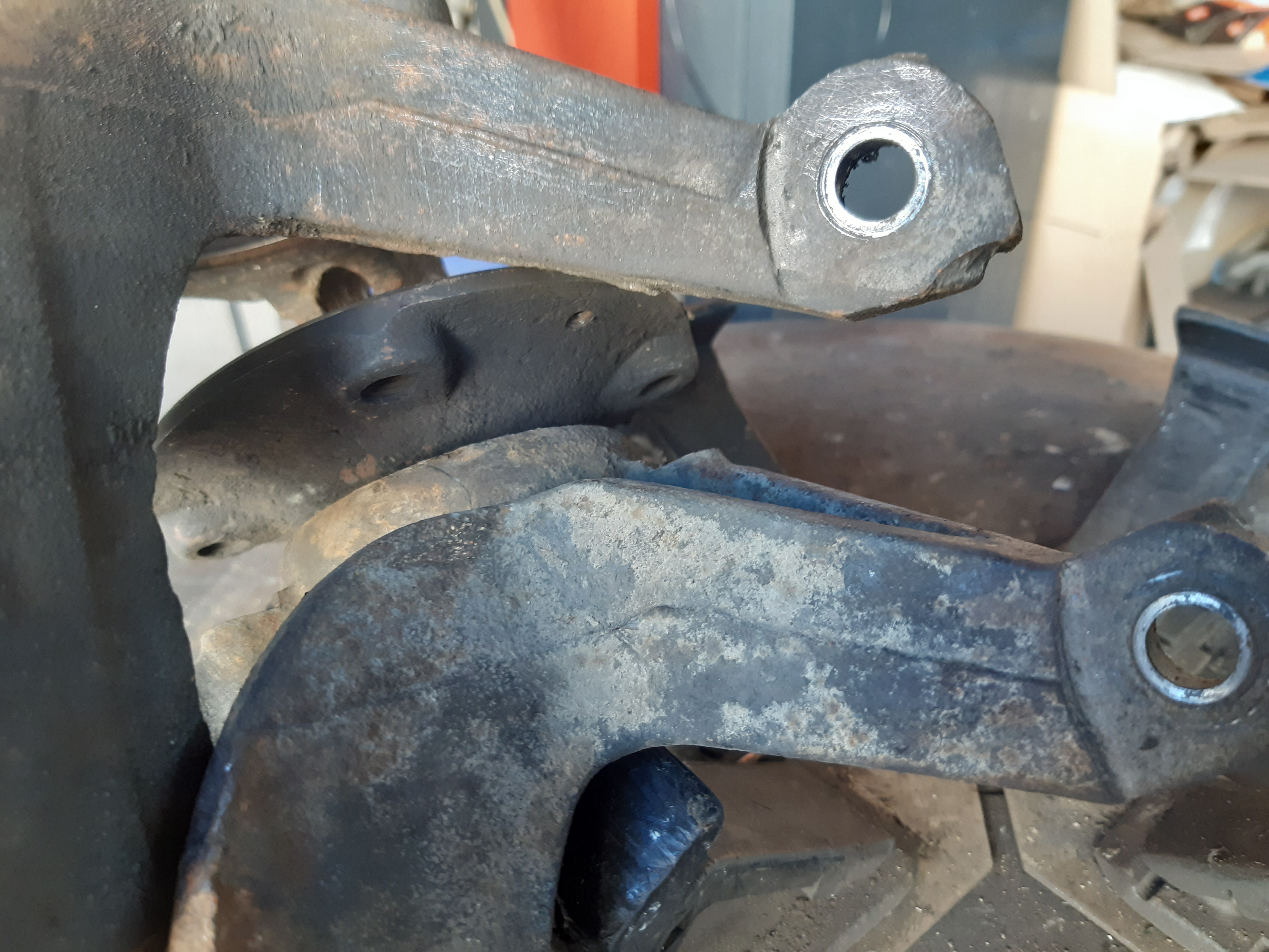

J ai un petit soucis sur box il n y a qu' un seul modèle référencé pour petit roulement la plus large au niveau de la jambe de force est la rallye origine
L autre prélevée sur 1.4

sur les photos ce n' est pas flagrant, mais le modèle 1.4 et diesel(j' en ai démonté sur une autre) ont presque 1/3 d' épaisseur en moins
Mes 2 rallye sont de 88 et j' ai 2 autres pivots complets de Rallye (de quelle année?), les 3 paires identiques
Donc du coup spécifique Rallye/gti1.6 ou histoire d 'année?
