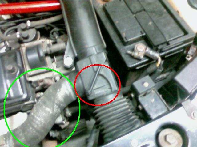

ditent moi vous qui savez tout??...le clapet ( en rouge est sur position férmé ) pis le tuyau ( en vert etait débranché )
ca sert a quoi ces trucs???..une prise d'air forcée???? faut que j'y laisse ouvert ??..

c'est le système de rechauffage pour l'hiver.
Pour l'été, tu ouvres le volet pour alimenter tes carbus par la calandre, l'hiver, tu fermes côté calandre et tu ouvres l'alimentaton par le collecteur d'échappement.
Ca évite le "givrage" des carbus l'hiver, ce système n'a été monté qu'a partir des modèles 1990 ;)
