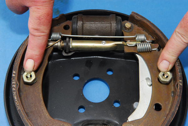

Bonjour, donc pas de fuite de lookid à l'horizon donc comme préconisé G graissé les zones de frictions (garnitures sur fasques), capteur de FAM débranché, le voyant s'allume encore....

Voila je prense toucher au but,ce sont les deux garnitures qui se translatent ensemble vers l'avant lors des gros freinages et restent coincés.... Les deux fixations du kit restent aussi fixés à la flasque pendant ce phénomène (elles se cambrent).

Faut-il changer les deux fixations ou le problème n'est pas là?

G été voir un mec chez Speedy, je lui est expliqué les symptomes et il m'a dit que mes garnitures s'étaient décollées que c'était sur que ceci que cela et qui fallait tout changer (quel professionnel
250 euros... bon voila vu les photos y-a rien de décollé... ou alors je suis plus nul que nul
Pour le voyant qui s'allume, c'est à cause des connecteurs du bocal de Liquide après quelques petits tests.
Pour le reste
Pour le reste

Si je comprends bien ton problème tes 2 garnitures bougent dans le même sens? Là ou en fait elles doivent aller à l'opposé elles vont dans la même direction c'est bien ça? Dans ce cas un cylindre qui grippe peut effectivement expliquer le problème

Bonjour à tous,
-Pour les garnitures de l'air dans le circuit ne faisait pas renvenir les garnitures dans leur position repos (fluide incompressible mais air étirable et comprimable...
==> petite purge et c'est reparti
-Pour le voyant (liquide qui n'était pas au minimum je précise) j'ai remis du liquide de frein jusqu'au maxi et il ne s'allume plus. Si même après l'appoint ca vous arrive alors le floteur du bouchon est naze et il faut en récupèrer un en casse et c bon aussi...
Merci à tous en tout cas!
et
