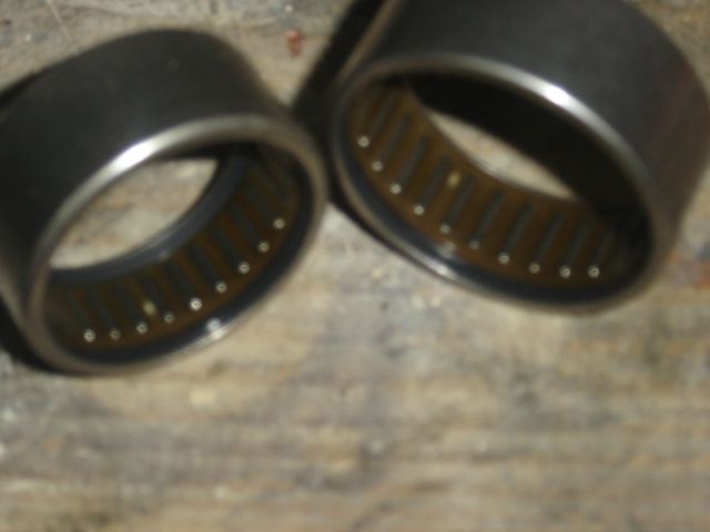

De ce côté c'est extérieur à la poutre donc oui il y a une lèvre. Mais dans la poutre, les roulements n'ont pas de lèvres.djodesign03 a écrit :si, si , il a raison![]()
avec les roulements extérieurs (aus extrémités) il y a une petite bague avec un petit joint qui fait une lèvre![]()
regardez bien entre votre traverse et votre bras
changer le train arriere

jean a écrit :De ce côté c'est extérieur à la poutre donc oui il y a une lèvre. Mais dans la poutre, les roulements n'ont pas de lèvres.djodesign03 a écrit :si, si , il a raison![]()
ah bin oui et heureusement, car elle ferait pas long feu
Re: changer le train arriere
voici une photo des roulements ce sont des origine peugeot
sur la photo il sont en noir

Ah ben ouai
De toute façon j'ai un deuxième train arrière à refaire ça me fera l'occasion de réviser !
