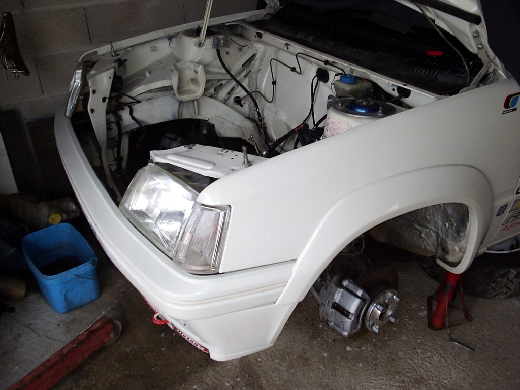

Piedplanche a écrit :ok mais comment les centrer sans centreur :huh: :huh: a moins d'en bricoler un escamotable :rolleyes:
tu ne passerais pas avec des cales de 10mm avec centreurs? :huh: (ARS en a, j'en ai sur une de mes auto :rolleyes: )
Messages : 13181
A remercié : 132 fois
A été remercié : 432 fois
Re: Vibration train AV
jean-luc13 a écrit :tu ne passerais pas avec des cales de 10mm avec centreurs? :huh: (ARS en a, j'en ai sur une de mes auto :rolleyes: )
t'es sûr de toi, 10mm avec centreurs :?: si c'est le cas, je prends mais tu me confirmes ça STP :huh:
oui je te confirme 10mm AVEC double centrage :ok:
Je passe chez ARS demain, je lui demande la dispo si tu veux ;)

les élargisseur sans centrage c'est juste bon sur une remorque :lol:
oui tu trouve des 10mm avec centreur et les première taille en double boulonnerie sont en 15mm mais pas courant ça commence généralement par 20mm

jean-luc13 a écrit :oui je te confirme 10mm AVEC double centrage :ok: Je passe chez ARS demain, je lui demande la dispo si tu veux
oui je veux et si c'est ok, il me les faudrait pour samedi :huh:

Merci à JL pour le conseil, je verrais bien dimanche si ça vibre en bout de ligne droite d'Issoire :blink:
Je les ai simplement modifié en ajoutant 2 trous fraisés :ok:

Piedplanche a écrit :Merci à JL pour le conseil, je verrais bien dimanche si ça vibre en bout de ligne droite d'Issoire :blink:
Nickel :ok:
Tiens nous au jus ;)

Rien à ajouter JL, t'avais raison, le problème venait des centrages, ça bouge pas avec les slicks à 160 /165 km/h * <_< Reste à voir si les toyo ont soufferts du froid :huh:
* sur circuit pour de vré cette fois :mrgreen:
