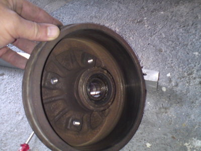

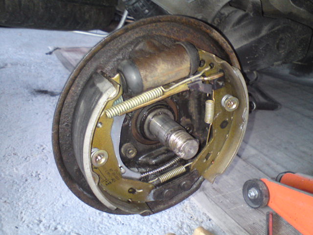

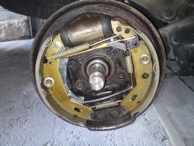

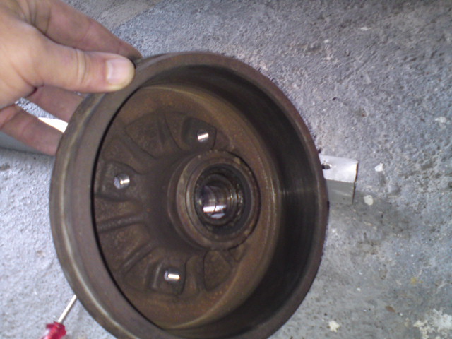

VOICI mes freins arrieres
Messages : 37371
A remercié : 2607 fois
A été remercié : 1778 fois
Re: FREINS - ETRIERS 206 BOSCH
Tu as un épaulement là ?
Ou pas (en passant ton doigt, tu sens un épaulement ou pas ?)
Message par CANTO25 »
Merci Jean ,Tu veux dire une bavure ? je regarde cet apm, mais je vais changé mes cylindres c'est du 20 monté avec réglage de freinage intégré, c'est pas d'origine car c'est du 19 pour le compensateur
Jean, je ne sens pas d'épaulement, pas de bavure sur les tambours, dans le doute je vais changer mes cylindres

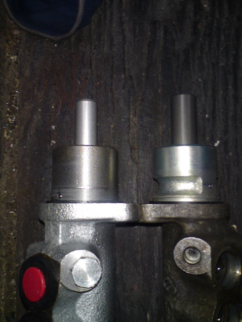

OK MERCI Jean
:ok: on va essayé, je reviens au sujet du MC d'origine, voici une photo , a droite le MC d'origine 3 trous de ma ralloche en ATE et a gauche le MC neuf que j'ai acheter en bosch sur oscaro pour rallye et gti 115 diam 20 aussi 4 trous avec l'obturateur de JC mais l'un contre l'autre le diamètre du tube piston du bosch est moins long et moins large que en diamètre identique , ^_^ qu'elqu'un peut m'éclairer :ok:

Message par Lilive »
Ben je pense que tu viens de trouver le problème : la différence de longueur des 2 tiges fait que pour récupérer ce delta tu vas devoir appuyer un peu plus sur la pédale pour attaquer la tige. Pour rappel ton pied appuie sur la pédale, qui elle est reliée au mastervac qui lui vient appuyer sur la tige du MC, donc si ta tige est plus courte tu auras forcément une course morte qui provoque ton ressenti de moins de mordant ;)
Il va te falloir procéder au réglage comme tu as pu lire dans d'autres posts (je ne peux pas t'aider là dessus je n'ai jamais pratiqué)
Je te rassure lilive, je ne l'ai pas monté, j'ai mis un plus gros qui correspond mais je ne sais pas si il est pas hs (occas casse), mais je vais pas toucher au mastervac mais plutôt voir mes cylindres roues et réglé pour que çà mort un peu plus au garnitures comme dit jean et on verra, , quand on mc bosch il va finir sur ebay ou lbc je peux plus l'échanger car j'ai quand meme voulu tester et c'est encore pire, merci oscaro pour vendre des mc soit dit en pour rallye et gti 1.6 mais je doit m'en prendre qu'a moi vu que je les testé "_"
