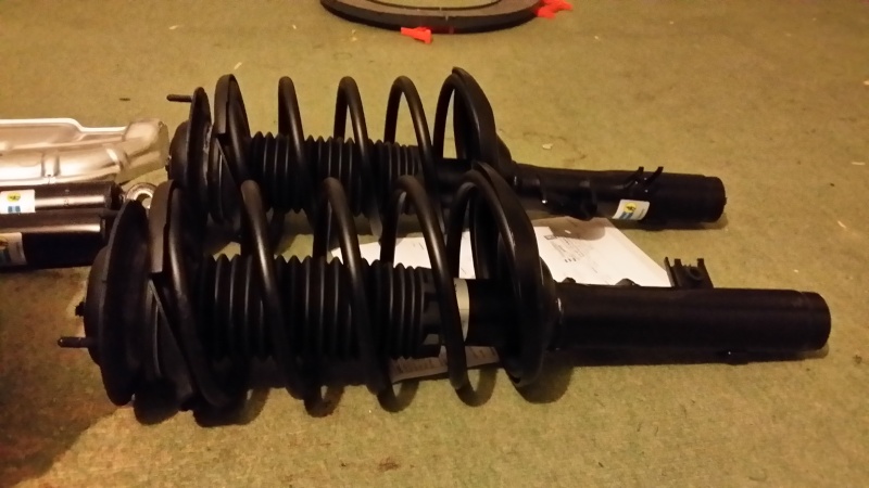

Merci scalou pour le conseil
Et c'est remonté :)
