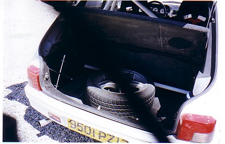

Voici une photo de l'époque, si çà peut vous aider ;)
BARRE AR.jpg (42.01 Kio) Vu 2381 fois

Salut JL, tu n'avais essayé qu'une place de fixation?
car elle semble basse, mais tu dis avoir quand meme senti une difference, donc peut etre que la monter plus haut ne serait pas forcement necessaire. :mellow:
Messages : 23844
A remercié : 623 fois
A été remercié : 1240 fois
airone.k100 a écrit :Salut JL, tu n'avais essayé qu'une place de fixation?
Je n'ai en effet essayé qu'une seule position, c'était la position préconisée par Wiechers et la difference (sur mon auto montée en suspensions PTS Groupe N) était perceptible!(bien plus qu'avec la BAR avant! :) )
J'avais au départ surtout monté cette barre dans un but de fiabiliser la caisse avant même de chercher un quelconque gain en tenue de route.
