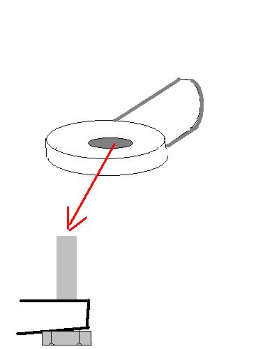

Une nouvelle question me turlupine... :mrgreen:
Comment fait-on pour remplacer une rotule de direction d'origine par une rotule de type uniball...? :mellow:
Je m'explique...une rotule d'origine se termine par un axe (conique) mâle qui entre dans la partie femelle du pivot...sur lequel se visse l'écrou...
Mais une rotule uniball est de type femelle???? je suppose donc que l'on doit ajouter un axe qui fait la liaison entre le pivot et celle-ci avec 2 écrous aux extrémités? c'est ça??? :o
Si tel est le cas, où trouve-t-on ces axes? je ne les ai pas vus dans les catalogues... :(
Il y a un truc qui m'échappe...., c'est clair!!! :p

Je pense qu'il faut faire comme sur les tringleries de BV (je me penche sur le sujet cet hiver :) ) : tu places une vis dans le trou du pivot et tu enquilles la rotules autour :mellow:
Sans titre.JPG (11.15 Kio) Vu 2100 fois

Ok, mais ta vis va avoir du jeu dans le trou... :excl: :mellow:
Messages : 13167
A remercié : 130 fois
A été remercié : 428 fois
Exact, comme le Ø inter de la rotule est lié au filetage du corps, il va falloir mettre un tube entretoise pour grossir le Ø de la vis :mellow:

faite gaffe quand meme :o sur se genre de modif! circuit only et pas de la vis 6.6 et une rondelle à la c..
en plus si les gr a conservaient les rotules de série... :mellow:

ce type de montage se fait surement avec un trou non conique, donc soit repercer le trou, soit pas touche..

pour adapter des uniball il te faut faire tourner une piece conique qui remplace la portee de la rotule percée en sont centre pour y passer une vis(avec une partie sans fitage) + boulon/rondelle (digne de ce nom). apres tu peux regler l angle d attaque des biellette de direction .
attention au retour dans le volant car montage tres rigide et c est assez brutal au braquage :lol: :lol:
