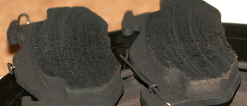

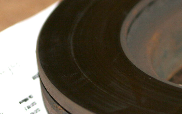

voici 2 photos pourrite des disque et plaquette coté qui marchait bien si vous pouvez me dire si ça peut être normal :mellow:

C'est pas méchant, c'est même classique comme usure... ;) , maintenant te dire à quoi c'est dû exactement...? :mellow:
Pitêtre du sable à Raoul qui a fait ça... :lol:
Messages : 4507
A été remercié : 93 fois
bizarre comme usure, tu as fait un rallye sur la plage??? :?:
